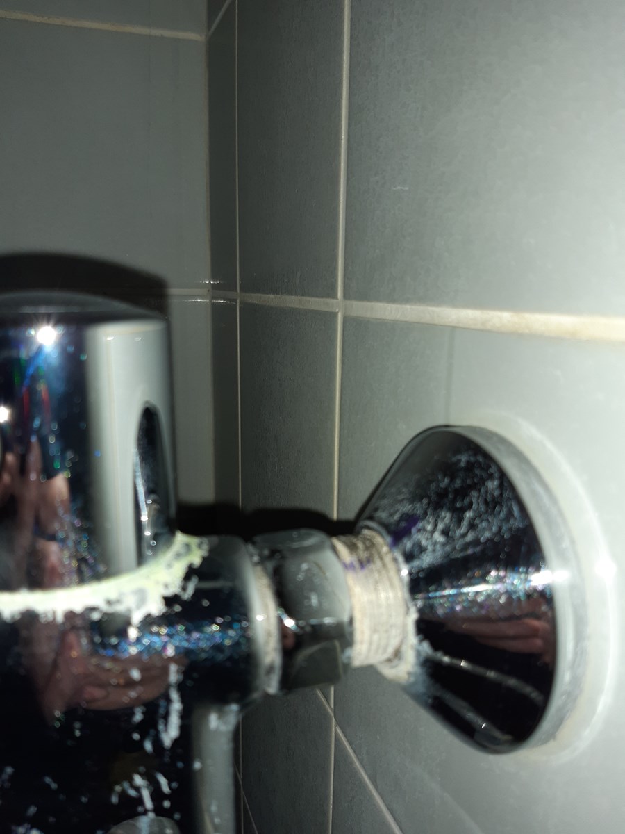

Som jeg forstår dig nu så er røret ikke muret ind. Og så kan du vel komme til at holde kontra. Et billede ville fremme vores forståelse.
Jeg har uploadet et billede af den del af blandingsbatteriet som spørgsmålet angår. Blandingsbatteriet sidder på højkant i væggen og som man kan se så er en del af kobberrøret synligt under et lag kalk.

Troede det var et indbygningsblandingsbatteri, med det er åbenbart et helt standard som sidder sunligt.
Den gevindstump du kan se, er ikke kobber, men messing. Det er et exentrisk forbindelsesstykke, der bruges for at tilpasse centerafstand til blandingsbatteriet.
Prøv blot forsigtigt at løsne omløberen på blandingsbatteriet. Bliver det nødvendigt laver du modhold med en vandpumpetang. Jeg ville ikke være betænkelig med at gå i gang. Husk lige at lukke for vandet som det første.
Men det system behøver du slet ikke at være nervøs. Som skrevet er det ikke kobberrør. men messing fittings og i den anden ende er der 1/2" gevind. Skulle det gå løs så skal det skrues helt ud, renses og så tætnes igen med pakgarn og salve. Du kan sagtens holde igen med vandpumpetang.
