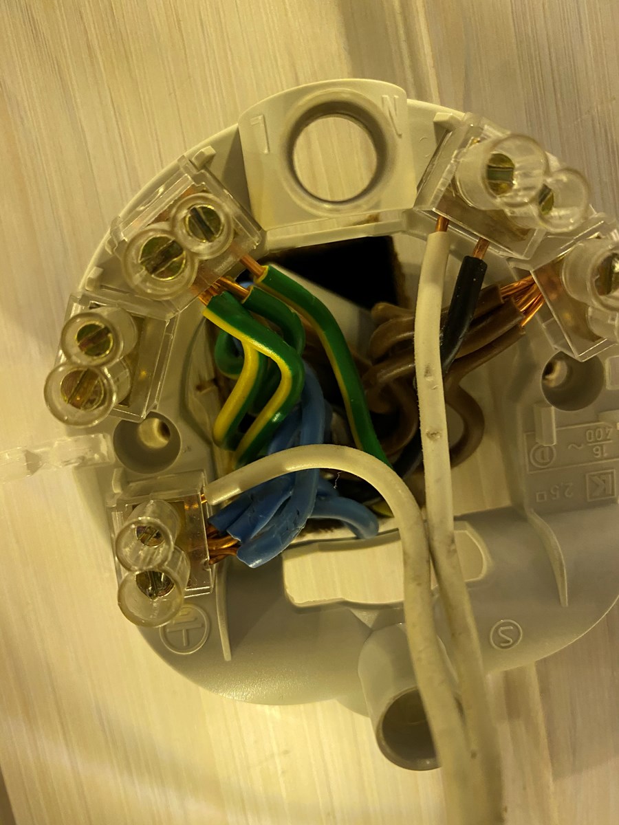

Jeg skal have skiftet min lampe, dog ser jeg at der er rigtigt mange ledninger, jeg skal have fjernet hele boksen da den nye lampe har sin egen. Mit spørgsmål er derfor hvad skal jeg gøre med alle de ledninger. Er vandt til der kun stikker 2 ledninger ud. Hvad skal jeg gøre med alle de ledninger og hvilke skal jeg bruge???

Det er jo ret tydelig at den nuværende lampe sidder på de lyseblå og den ene sorte. Så det er dem du skal bruge igen. Alle de andre ska stadig være forbundet som de er nu.
Men du kan ikke fjerne dette udtag og erstatte det af noget på en lampe. Du må montere lampen lige ved siden af med 2 leder lampeledning og så få dæksel på dette udtag igen.
Super tak for svaret, jeg får sat lampen op ved siden af 👍🏼
