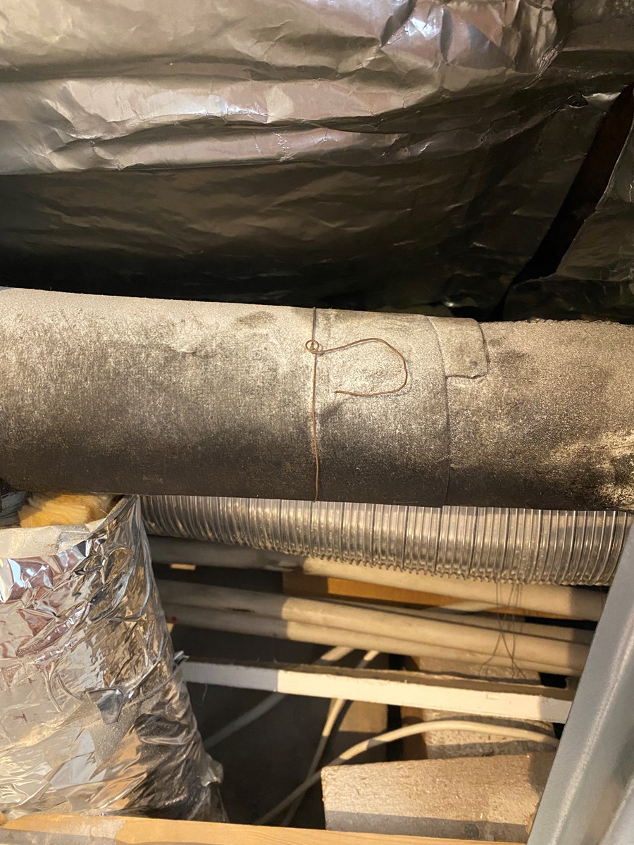

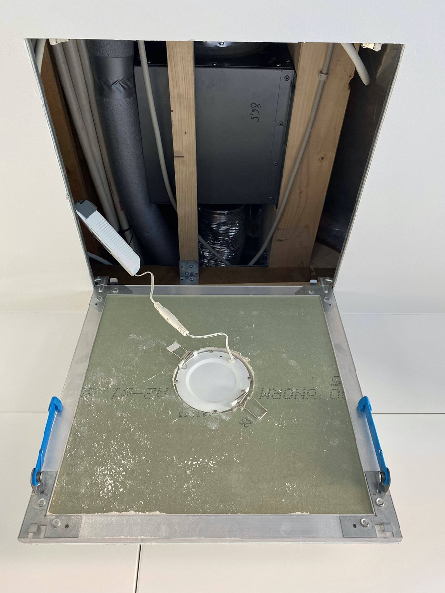

I forbindelse med renovering af vores køkken fik vi installeret et emfang med ekstern motor.
Udsuget blev koblet til ejendommens fælles udsug, ligesom den forrige emhætte. I mellemtiden har vi dog fundet ud af, at dette ikke er tilladt.
Derfor står vi nu tilbage med to muligheder:

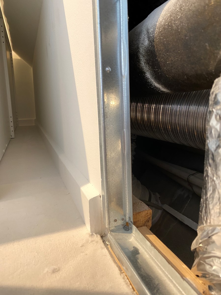

1. Installering af recirkulation. Vi har allerede købt kulfiltre. Er det muligt at lede luften direkte direkte ud i skunken (vi har skråvæge), hvor motoren sidder, eller skal den tilbage i køkkenet? Hvis man kan det, kan jeg så bare efterlade udtrækket på motoren uden rør på, så luften blæser direkte ud i skunken? Hvis nej, hvordan ville i så installere recirkulation?

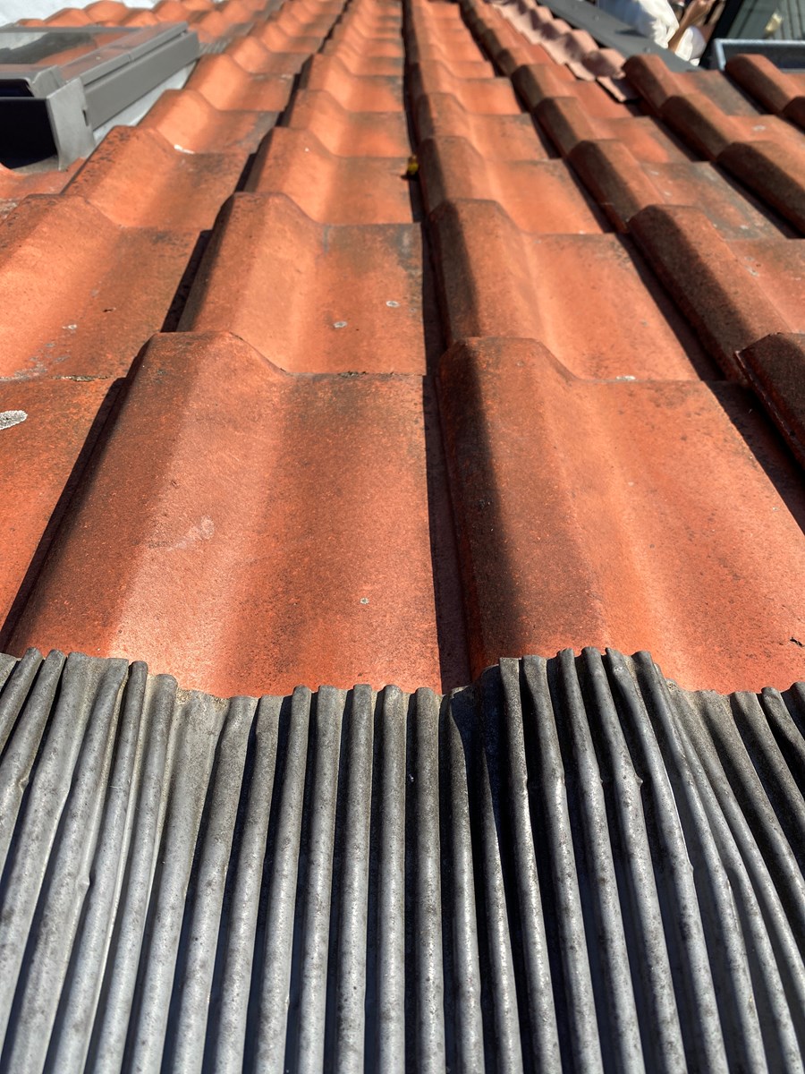

2. Installering af udsug til det fri. Da vi bor i tagetagen er der relativt fri passage, og der er kun ca. 50 cm fra motor til taget. Der er endvidere god adgang til skunk, hvor motoren ligger i. Hvad burde den slags koste og kræver det byggetilladelse?
Se vedlagte billeder af motor (med nuværende rør til udtrækskanal, som skal afinstalleres) og lignende udsug i ejendommen.
Model er en Witt WSU90S
På forhånd tak for Jeres hjælp :)
Meget dårlig ide med at lede det direkte ud i skunk det  vil helt sikkert give problemer med fugtskader da du jo leder varm luft ud i din skunk hvor der om vinteren,er koldt. Varm luft der rammer,kolde overflader giver kondens og dermed,grobund for bl.a. skimmel og,du vil helt sikkert få en K3’er ved evt salg.. besstemløsnigmermdirekte ud i det fri via via isoleret rør
Tak for dit svar. Ville jeg kunne udlede luften med en rist her
Alternativt kan jeg lave et udtræk til det fri, da jeg kan nå tegl fra vinduet og komme til rørene via skunken. Jer er dog ikke helt sikker på hvad man så gør med isolering osv. i taget, der hvor udsuget sættes på...
Bedste løsning vil naturligvis være at montere en taghætte som afkastet kan føres til - men det kræver lige du får en snak med ejerforeningen og så vil det skulle laves fra lift for at kunne montere en taghætte med tilstrækkelig afkast.
Alternativ er at bruge kulfilter, og derfor føre afkastet Ø152 / Ø160 ind i køkkenet via en rist som afkastet er fast tilkoblet.
At sende aftrækket ud i skunken er helt og aldeles no-go, da fugten vil kondensere og skabe grundlag for fugtskader
