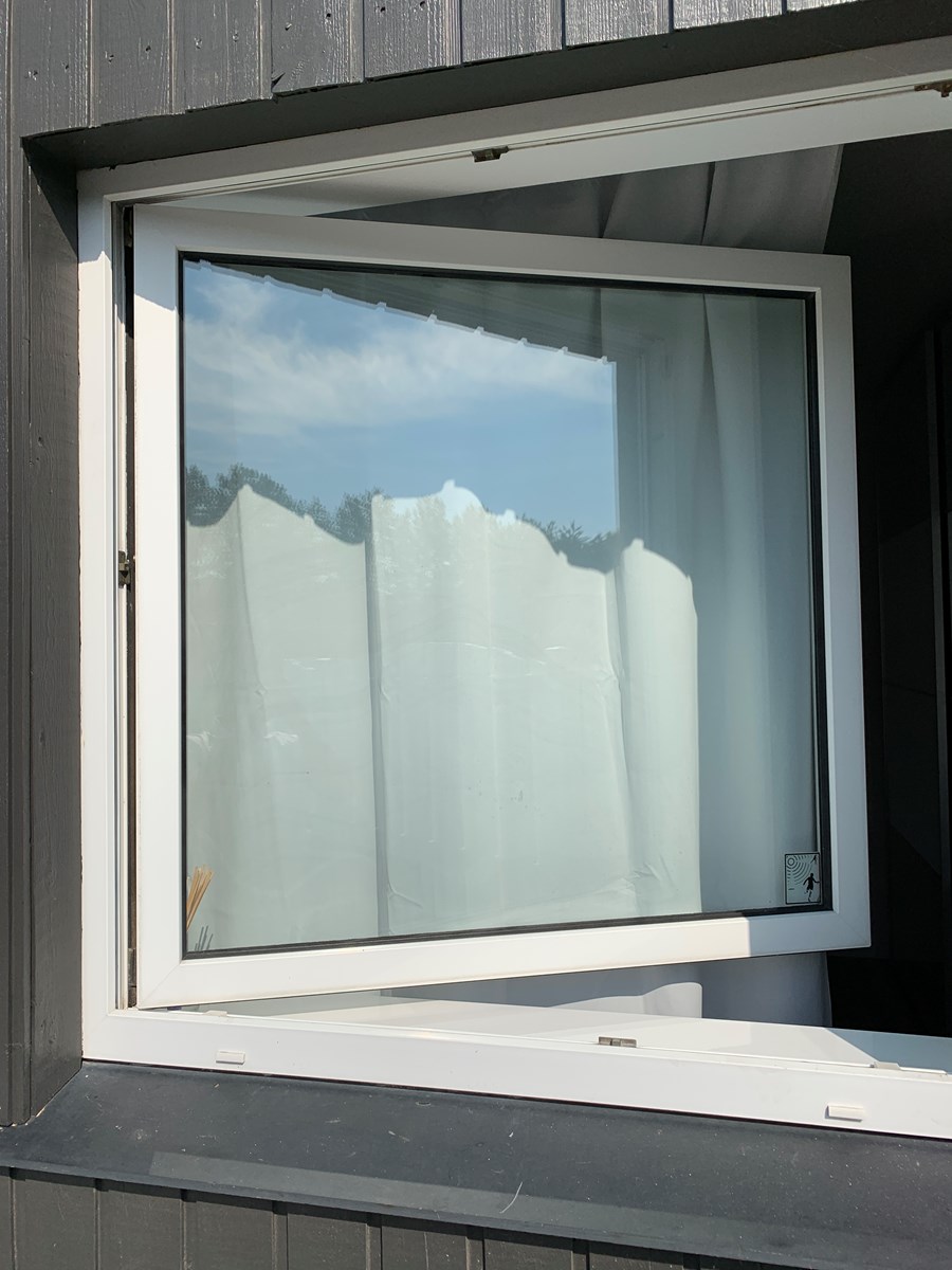

Hej med jerJeg har denne vindue, den kan åbnes på denne måde som vist på billedet, men ikke når jeg prøve at vippe den ud. Det kunne godt i starten, men en dag skete et eller andet også kan den ikke mere.

Der er ikke noget billede, men hvis du kan åbne det med hængsler i siden og ikke som vippe, er det skiftebekanismen, der skal smøres.
Der er nogen af den type vinduer der har en lille knap ca. midt på kanten. Den kan bruges til at nulstille mekanismen så den kan gå i rigtige hak igen.
Smøring i alle huller er også gavnlig. Så lukkes vindue i og håndtag skal køre ret let imellem de 3 stillinger.

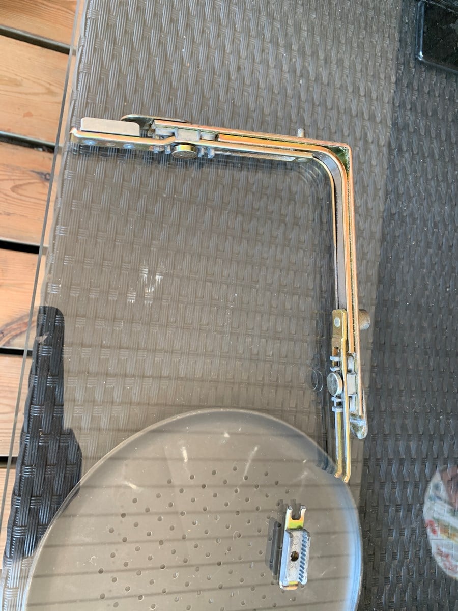

Jeg fandt ud af hvad fejlen er. Dette beslag er ødelagt
Nogen ved om det kan laves? Eller er det nyt?
