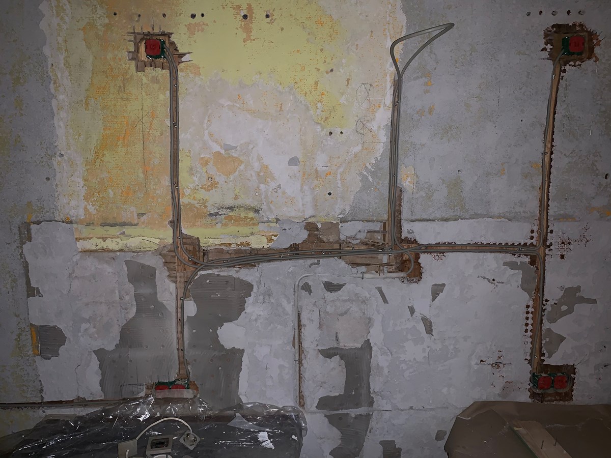

Jeg har banket fliser ned i køkken og fået fræset el ind og mureren der var aftalt skulle komme, kommer ikke.Derfor: kan jeg ikke godt selv mure/pudse op omkring el så vi kan komme videre? Cement? Og derefter sadspartel?alle råd er velkomne.
Du kan mure kabler og dåser inde med mørtel med lidt cement i. Ca. 1 del cement og 5-6 dele mørtel.
