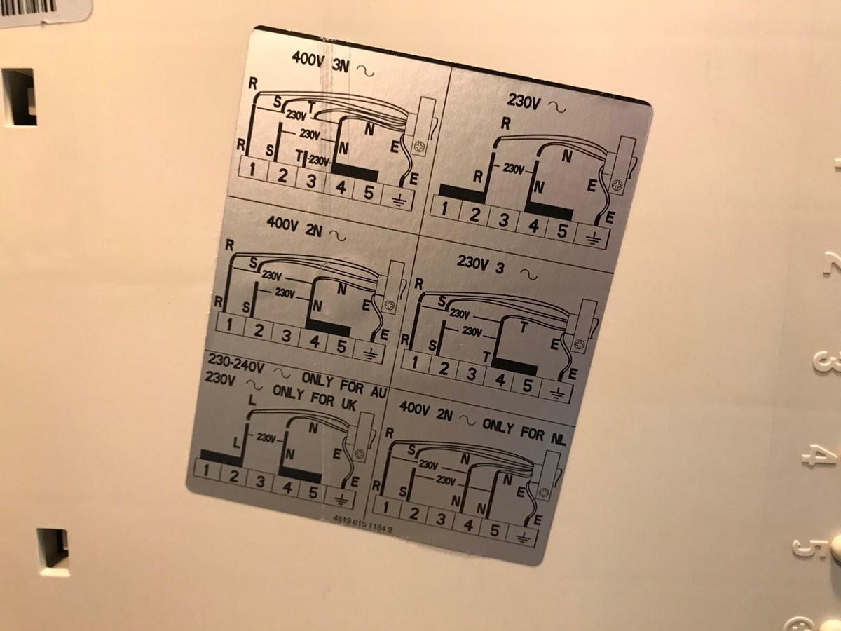

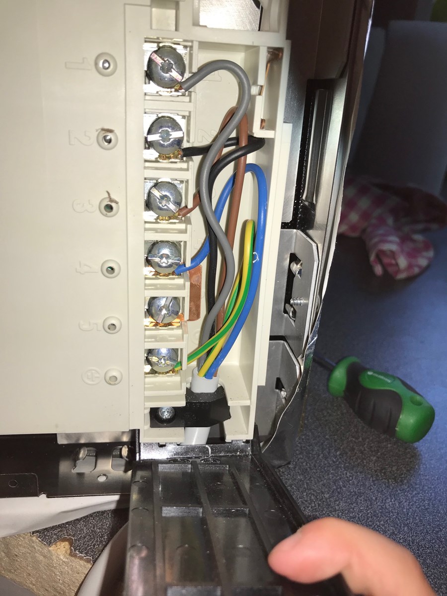

Vores nuværende kogeplade har tre faser tilsluttet sådan her:
1 R grå
2 S sort
3 T brun
4-5 N blå
Jord E grøn-gul
Dvs. det er diagrammet øverst tv som gælder:

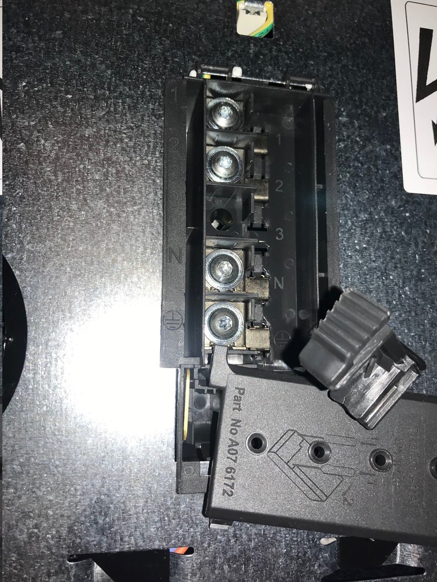

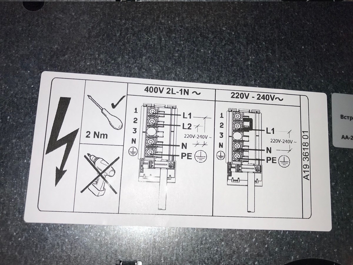

Vores nye har kun plads til to faser:
Så umiddelbart tænker vi:
1 L1 ------ grå
2 L2 ------sort
3 Ikke noget
N N ------- blå
Jord PE jord ------- grøn gul
Men hvad gør vi så med den brune?

Stik i væggen? Kabel derfra? Hvis du mener et komfurudtag i væggen, tager du den brune leder i kablet ud af tilskruningen i væggen.
Sæt en samlemuffe på den brune og lad den ligge i kogepladens klemmekasse. Eller køb et stykke 4x1,5 mm2 plastledning (det fås i byggemarkedet), og monter med det.
Mange tak, uldal og S. Fabrin. Det er jo præcis så lige til som jeg havde tænkt :-)
