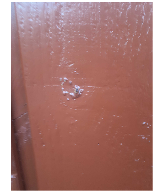

Vi har skiftet facadebeklædning af vores rækkehus tilbage i slutning af maj måned i år i forbindelse med renovering af altanen på første sal.Jeg fik at vide af tømreren som udførte opgaven at jeg allerede kunne male den i august eller september og ikke behøver at vente til næste år. Jeg fik malet den nye trykimprægnerede facadebeklædning i sidste uge med to lag GORI 612 maling . Igår lagde jeg mærke til at der er kommet en del bobler i maling flere steder på brædderne. Se venligst billederne. Hvad skyldes disse bobler og hvad skal jeg gøre ved dem?

Er det ikke blot harpiks fra træet?
Prøv at skære op med kniv og se hvad der gemmer sig.
Du kan jo blot male igen.

Det ligner harpiks der kommer ud af træet. Det har jeg også oplevet på vores facadebeklædning og vores nye plankeværk fra sidste år. Jeg har børstet det væk med en stiv kost og pletmalet efterfølgende.
Ligner harpix, det kommer der typisk ud ved knaster i træet, også selvom det er tryk impregneret.
Alle knasterne vil fortsat “bløde” til de er udtørret. Tager en del år.
Skrab ned omkring harpiks, giv shellak, mal igen. (har et sommerhus som har været mine forældres. I al den tid huset har været i familiens eje, har der været en knast som bløder harpiks i +28 år.)
Og jeg håber ikke for dig at malingen slipper, men jeg ville aldrig have malet trykimpr. træ efter 2+ måneder. Hold øje med det.

Kan jeg vente med at gøre noget ved harpiks til næste år?
Kan træet tage skade, hvis der ikke bliver gjort ved harpiks?
Det er rent kosmetisk.
Du behøver ikke at gøre noget ved det i år.
Elektronikteknikeren
Du kan sagtens vente, men jeg ville gøre det nu. Det er jo bare en lille plet af shellak og maling der skal til. Venter du til næste år, er malingen falmet, og der er en risiko for at man ser de nye pletmalinger.
