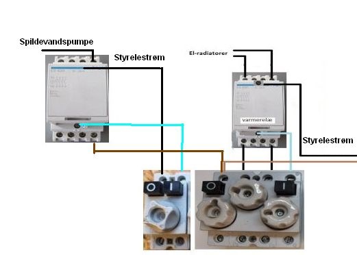

En trefaset sikringsgruppe fungerer således, at to faser strømforsyner varmepanelerne og en fase strømføder en spildevandspumpe.
Omfang:
A:
3 faset sikringsgruppe,
  2 faser strømføder varmepaneler i huset
  1 fase strømføder en spildevandspumpe
B:
1 enkeltfaset sikringsgruppe til lys / køleskab
C:
2 relæer
 1 relæ skal styre varmen via fjernbetjening, tele
 1 relæ skal styre spildevandspumpen.
Målet er at;
- når sommerhuset bruges og den enkeltfaset sikringsgruppe for lys / køleskab tændes,    så tvangsstyres strømforsyningen til spildevandspumpen.
- når huset ikke bruges (vinter) og alle sikringsgrupper afbrydes på nær den under A nævnte 3 fasede sikringsgruppe, så skal pumpen ikke strømfødes hvorimod varmestyringen skal kunne aktiveres via telestyring.
Spørgsmålet er;
er det gangbart at trække styrestrøm fra en enkeltfaset sikringsgruppe (lys / køleskab) der påvirker en fase fra A: sikringsgruppen?
På forhånd tak

det ser da fint ud
Så må vi vel være over i noget der hedder "fremmed styrespænding" det bør man undgå, og da især i private installationer.
da  det er i tavlen , kan jeg ikke se det store problem, det er ikke ulovligt. Det er helt normalt at hovedstrøm og styrestrøm er fra 2 forskellige grupper
Fra hvilken gruppe får du styrespændingen til aktivering af kontaktoren til varmepanelerne? Er det et problem, at kontaktoren til pumpen styres fra samme styrespænding som bruges til varmepanelerne? Det eneste, det medfører, er at der er spænding på pumpen, når der er spænding på varmen. Pumpen har sin egen niveaustyring, så den kører ikke nødvendigvis, fordi der er spænding til den.
Der lyder som om man slukker for udvalgte grupper når sommerhuset ikke bruges. Varme og spildevands pumpe er på samme 3 fasede gruppe, så ved at tage styrespænding til kontaktor for pumpe sikrer man sig at pumpen ikke kører når der ingen folk er i hytten.
Det er lovlig og ret almindelig, men det kniber med at jeg kan se fordelen. Pumpen styres vel med en svømmer, så den alligevel kun kører når der kommer en vis mængde spildevand.
Jeg har også svært ved at se fordelen ved den måde at koble pumpen fra på. Flyt forsyningen til en gruppe, som bliver koblet fra, når huset forlades, hvis den absolut skal kobles fra. Så er opgaven løst på en simplere måde. Pumpens egen styring burde klare at koble fra, når stopniveauet er nået.
Under normale omstændigheder ville det være fint med styrespændingen fra samme 3 fasede gruppe, men om vinteren vil pumpen skulle pumpe unødigt da forholdene er at vandet pumpes i sivedræn og om vinteren vil grundvandet stige og sende vand tilbage til pumpebrønden fra sivedræn som så vil pumpe unødigt når vi ikke er der. Så kunne jeg installere en kontraventil på pumpeafgang, men om få år kloakeres der og så indtil da er den anden løsning nemmere.
Slut pumpen til en af de grupper, som bliver slukket, når huset forlades. Det er da lettere end kontaktorer og  fremmed styrespænding.
Fabrin, deri har du ret, men det er samme kabel der fører strøm til varmen og pumpe. De to faser i kablet fordeles til de to varmepanelgrupper og den tredie fase går videre til skur og pumpe.
OK, det stod der ikke noget om i dit oprindelige spørgsmål. Så bliver du nødt til at lave det på den skitserede måde. Det har du heller ikke skrevet noget om i dit indlæg i Eksperten i Computerworld.
