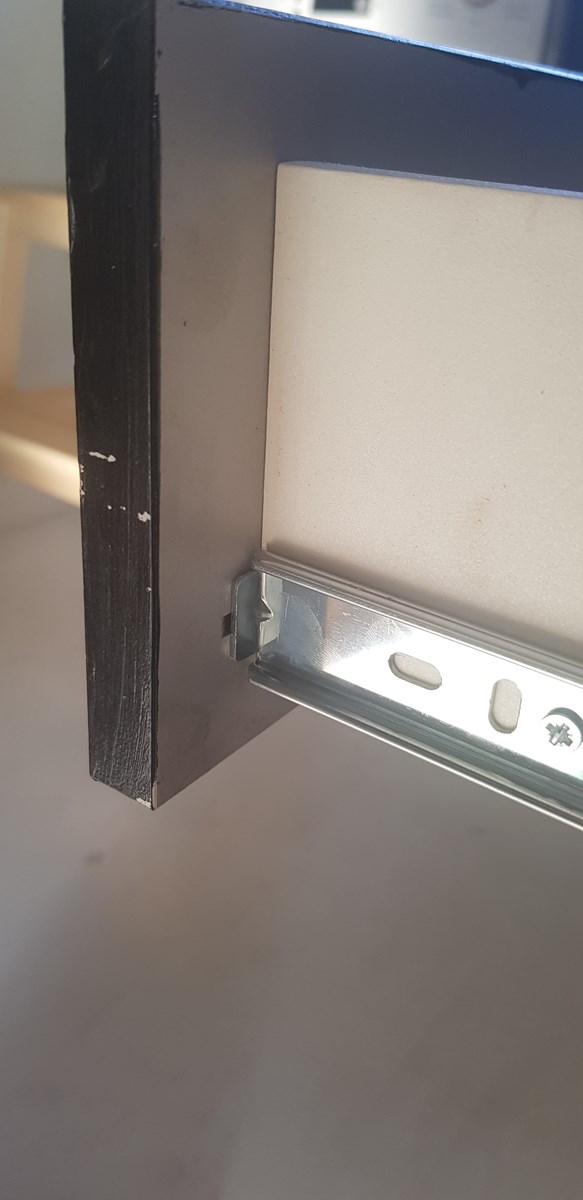

Jeg står og skal til at renovere/udskifte nogen gamle skuffefronte, men er stødt ind i et problem med at få dem af. De ser ud til at være godt gamle, tror køkkenet er fra tidlig 2000. Umiddelbart ser jeg ikke nogen skruehuller, eller andet, så min frygt er at frontene er limet til resten af skuffen.
Som man kan se på billedet, er der et lille firkantet "hul" i siden på skuffen her. Nogen gode tips til hvordan de fronter kommer af, eller er jeg out of luck here.

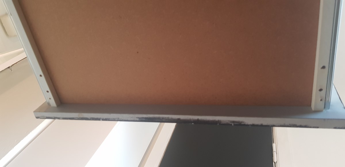

Hvordan ser den ud nedefra?
Således ser det ud nedefra, heller ikke meget at arbejde med umiddelbart.
Ligner at være med vrider låse der sidder inde i skuffen på siderne, måske udenpå siderne, bag ved metal skinnerne.
Hvis det er det Steensen, hvordan skal frontene så fjernes?
Hmm.. Jeg håbede du havde noget på undersiden.
Jeg er blank.. intet indvendigt i skuffen?
Hvad med hvis du skruer skinnerne af, så du kan få hele skuffen ud?
System lige som IKEA's mange versioner, PAX, trofast m.f. bruger dem, der er en vrider der skal drejes med f.eks. en skruetrækker ca. 180-200 grader rundt mod uret, og så kan man trække den låse split der er skruet fast i fronten af, sammen med fronten.
Ja, der er også mit bud..
Men så bør den være synlig indefra🙂
Det er vel også muligt, at fronten er limet og dyvlet til skuffesiderne
Anders
De skuffefronter er dyvlet på skuffesiderne, så desværre ikke muligt at adskille.
