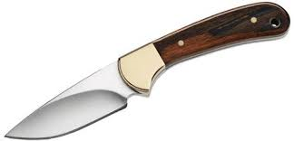

(En skinner kniv er en kort jagtkniv der kommer godt rundt i hjørnerne - eksempelvis denne)
