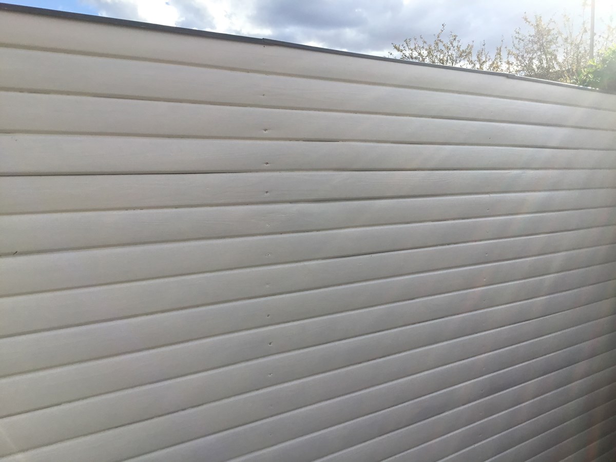

Jeg har malet et udendørs hegn hvidt. Men det ser lidt tamt ud når der er nogle sorte streger, da der er mellemrum mellem nogle af brænderne.
Kan man give mellemrummene noget fugemasse og så male? Og hvilken slags fugemasse?

Træet er skrumpet i varmen. Hen på året fylder det ud igen. Fugemasse vil bare falde ud. Nyd solen!
Hvis du fuger det hegn så får du en næsten lige flade. Så skulle du hellere have brugt nogle krydsfinerplader med fræsede spor.
Det kommer til at se grimt ud med fugemasse i alle samlinger.
Mal nu hvor træet er helt tørt og krympet maksimalt. Så ses stregerne ikke.
… og ja hold fugemasse langt væk fra dit hegn - du risikerer ud over alskens dårligdomme, at ende med en øjebæ.
Hæld noget maling i samlingerne, så de ikke synes så meget.
Træ arbejder med luftfugtighed, og vil fortsætte med det hele dets levetid (også selvom det er fældet og lavet til brædder) så du kæmper imod naturlovene.
Jeg plejer altid at male fer inden jeg samler stykkerne, så problemet er permanent løst.
