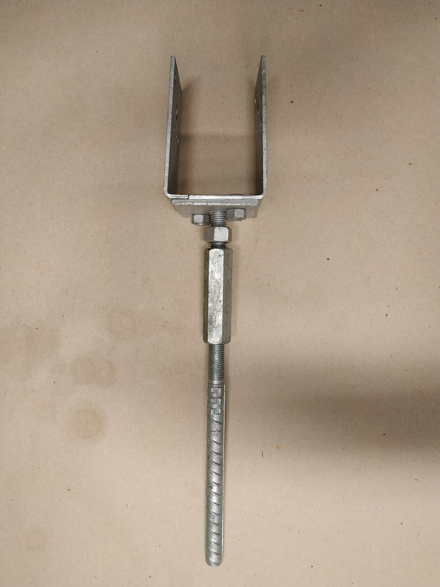

Jeg er ved at lave en carport til vores nyindkøbte trailer
Har støbt justerbare stolpebærer i jorden, og vil monterer 100x100 stolper heri. 50x100 reglar som lægter/spær med murpap ovenpå, og så B7 tagplader på toppen. Det hele afstives med vindgitterbånd
Jeg er næsten færdig med projektet, og har prøveopstillet det hele inden alle elementer males enkeltvis
Mit spørgsmål:
Kan man tætne gevindet som kan skrues op og ned i stolpebærerne? For det kan jo give sig en smule i hver enkelt, så hele fundamentet virker vakkelvornt

Hvis du sætter et billede ind, af stolpe bærrene, er det nemmere at komme med gode råd.
Men umiddelbart kunne det lyde som om en kontramøtrik kunne løse problemet (Hvis der er plads til en sådan)
Ja selvfølgelig. Troede jeg bare ikke man kunne 🙈Der sidder en kontra møtrik ovenpå, som sikrer stabilitet på beslaget. Men det er jo det gevind på den støbte stang der kan give sig.

NB det er links gevind på stangen og alm gevind på beslaget 👍

Det kan da kun blive stabilt med en kontramøtrik selv om den skal være med links gevind
Jeg forstår dit svar. Ved bare ikke hvad gevindet hedder. Det kunne jo også være man kunne tætne det, inden man skruer det sammen. I don't know 🤗

Ja en kontramøtrik for neden ville jo hjælpe..
Hvis du måler diameteren, burde det være en standart møtrik med lings gevind.
Det kunne jo godt ligne denne her LINK
og her skriver de gevindet er M16
Så en M16 links møtrik burde passe..

Du kan også justere det færdig, spænde møtrikken ovenover, og så bagefter støbe beton ind under stolpebærer. Det er i forvejen en noget ustabil konstruktion.
Tror jeg har grejet den nu. Jeg saver ca 10-15mm af møtrikken (den lange). Og så bruge det afsavede som kontramøtrik. Så er jeg sikker på den passer mht stigning og ligner det andet.
Til sidst vil jeg så bare justerer højden med gevindet i beslaget. 🤗
