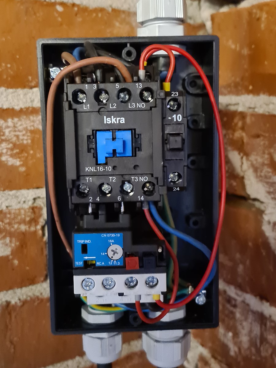

Hej derudeHar fået en gammel stenhøj compressor hvor motirværnet er fjernet
Har købt et nyt. Nogle der kan hjælpe hvordan jeg tilslutter dette
Motorværn
Kabel fra tavle
Ledning til motor
Ledning til pretostat

Når det virker så er alt jo godt. Prøv at trykke på den røde knap nederst når den kører. Så skulle den gerne gå i stå,
Men jeg kan ikke lige gennemskue hvad den grå ledning eller måske gul/grøn der kommer i nærheden af 24 går hen.
Og den orange imellem 13 og 23 er ikke nødvendig.
Hej Erik tak for hjælpen den grøn/gule er jord til pressostat
