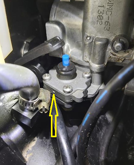

Hej allesammen,
Jeg har kastet mig ud i at fixe min 15 hk 2 takt Mariner påhængsmotor fra 1998. Motoren har kørt og startet fint indtil for nyligt, hvor motoren under sejlads begyndt at dø ud ved meget gas. (Ventil i benzin tank er åben og bolden på benzin slangen er hård efter få pump). Nu vil motoren slet ikke starte - den er helt død uden antydning til at starte op. Motoren er uden el-start.
Jeg har prøvet følgende:
* Tjekke benzin, benzin tank og slange. Benzin ser fin ud - uden møg eller vand. Der er ingen revner i slangen. Jeg tjekker altid at ventilen i tanken står åben under brug.
* Tjekke at benzin passerer vandudskiller - det gør den uden problemer. (Tog slangen af ved benzin indgang til karburator, og pumpede.)
* Rense karburatoren. Afmonterede denne og sprayede alt igennem med karbourator rens fra Thansen. Karburatoren var lidt beskidt men jeg synes ikke det var voldsomt. Mit eneste problem er, at jeg ikke komme ind til benzin pumpen på karburatoren (skruerne er helt ødelagt). Karburator skålen med flyderen er fyldt med benzin når jeg afmonterer - formoder derfor ikke at benzin pumpen er i udu (sig endelig til hvis jeg tager fejl!!).
* Forbande motoren - og påhængsmotorer generelt - langt, langt ind i helvede.
* Skifte tændrør.
Jeg ser frem til eventuelt input. Jeg er helt nybegynder i bådmotor verdenen men vil gerne lære kunsten at fixe en påhængsmotor.
Mvh.
Martin
Et styk hus. Massere af gå-på mod. Ti tommel fingre. Et mål om - en dag - at blive kaldt "handy".
