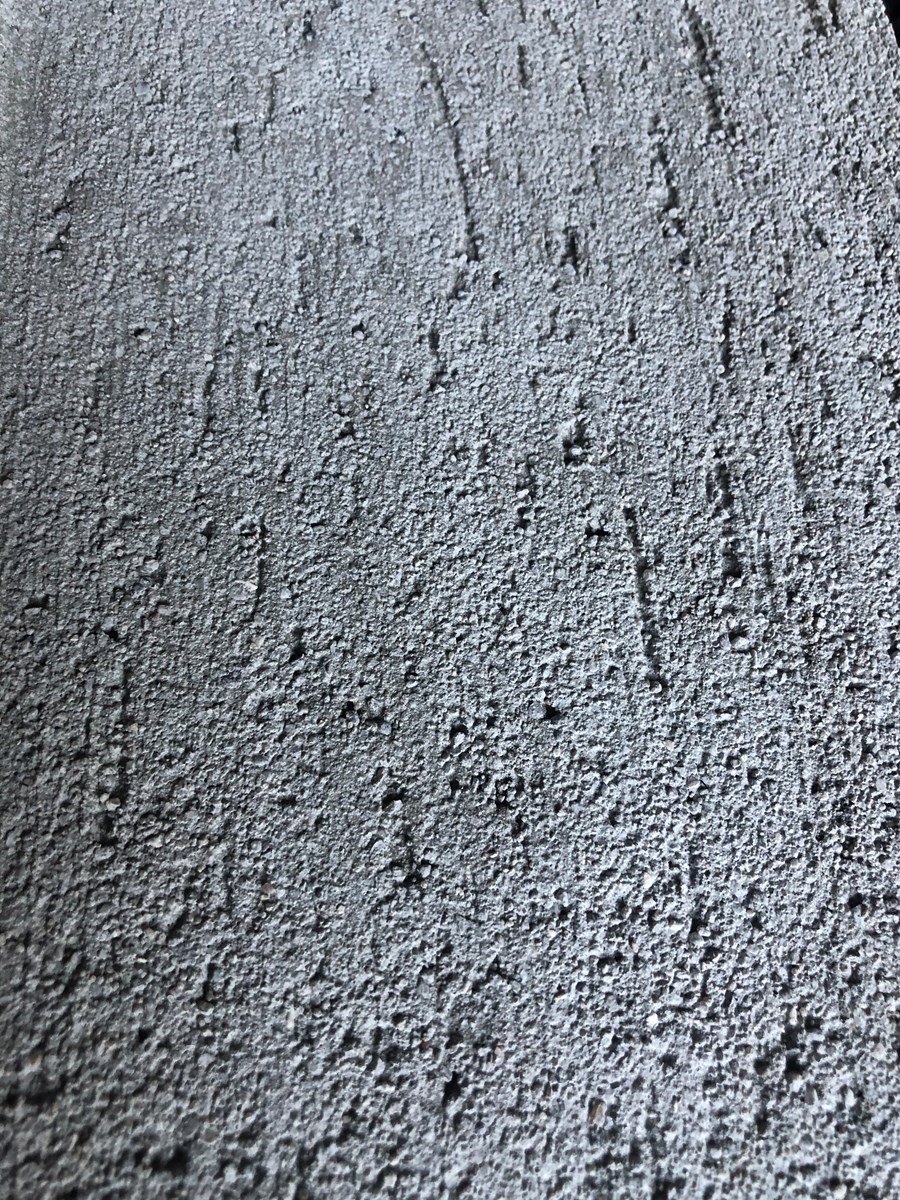

Jeg har forsøgt mig med at reparere en min sokkel og et dørtrin, det virker ikke til jeg har fået trukket mørtlen helt jævnt ud på dørtrinnet,
Det er lavet med noget Weber cempexo sokkel cement..
Findes der er produkt jeg kan trække henover som kan lukke revnerne? Det skal males efterfølgende
(måske endda bare er tyndt lag af det samme jeg allerede har anvendt?)
På billedet ser jeg ikke nogen revner. Det kan sagtens males som det er, og det bliver en rustik overflade.
Skal det være glat så kan du bruge et tyndt lag fra samme sæk, men du skal glitte det med en stålspartel eller lignende efter deter pudset.
Så det bliver nok påsmøring, vente 1 time pudsning vente en time og så glitte det med en stålspartel trukket let henover i 45 grader stilling.
Brug noget af det du har pudset med, lad det sidde en halv times tid og puds det med et pudsebræt.
Efter billedet at dømme ser det ud til at du ikke har pudset overfladen med et pudsebræt.
