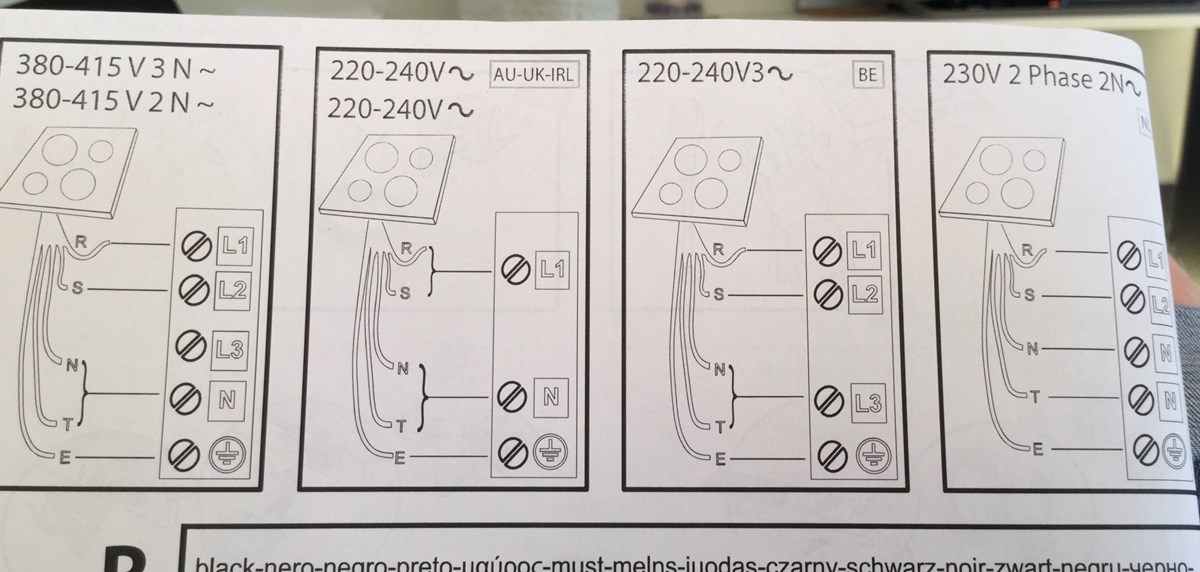

Snydt af sælger, sådan da. Sælgeren sagde at det var lige til at montere. Ja da, hvis man er prof. Det er vi ikke. Der er et kabel med farver så det burde være let nok, men jeg er kommet i tvivl. Bla. Står der blå både ved T og N i diagrammet og der er kun 1 blå, men der er en grå ?

Det er diagrammet som fulgte med.
Hvis jeg følger det første diagram, sætter jeg så grå og blå sammen i Nul i dåsen i væggen? Bag på kogepladen er der nemlig N1 og N2 så der kan jeg godt regne ud hvor de skal hen så. Håber jeg.

Du er inde på noget af det rigtige, Følg diagrammet til venstre. Og det viser at der skal en fase i L1 og en i L2
Og så skal der N ( nul ) i N klemmen.
Du kan tage dæksel af på induktions kogepladen og se hvilke farver der er brugt hvor.
Er blå og grå begge sat i N så kan du også gøre det i installationen. Men den blå alene er også nok.
N og T blå og grå sammen til nul (blå) i væggen. R og S til to faser. De to, der skal til faser, er formentlig brun og sort. Det er ligegyldigt hvilke faser, men har du de to farver fri i væggen, så bruger du dem. Den gulgrønne skal selvfølgelig til den gulgrønne i væggen.

Ledningen til kogepladen er ikke monteret fra fabrikken. Der er ikke noget dæksel så jeg har luret at der er 2 nul klemmer N1 og N2.
Hvis jeg monterer den grå og blå i hhv N1 og N2 kan jeg så samle dem i dåsen eller giver det en kortslutning? Jeg vil jo ikke efterlade en ledning.
Så er mit næst største problem om jeg kan regne med de 400 v ud fra 16 A sikringen?
Du monterer grå og blå i N1 og N2 Så monteres de sammen i N i vægdåsen.

Hovmod står for fald, nu vil den bedre halvdel så gerne vide hvad vi skal gøre med de sorte ledninger.... altså I stikket i væggen. Jeg har regnet mig frem til at det er L 2 og l 3 eller sådan noget, Det er så en af de sorte ledninger som ikke skal have forbindelse, er det ikke korrekt?
Korrekt
Elektronikteknikeren
Den sidste fase (sort ledning) kan du så sammen med en nul bruge til en ovn, hvis den ikke er indbygget i "kogepladen", altså et komfur.
