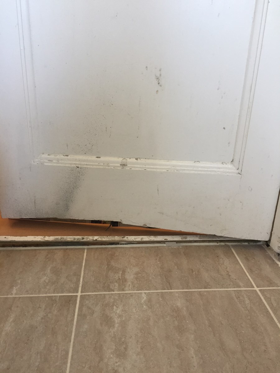

Har en badeværelsesdør der har mistet noget af sin længde hvilket gør at der er et uhensigtsmæssigt hul i bunden.
Er det til at finde en dør der passer uden man skal til at udskifte hele karmen? Eller kan man købe et ventilationsgitter der forholdsvist nemt kan monteres i bunden af døren? Har søgt rundt på nettet uden held.

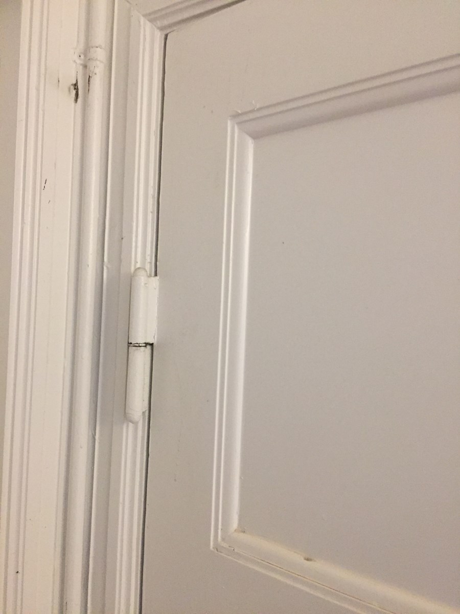

Her er lidt billeder der viser dør type og hængsler:

Hvis man ikke kan finde en dør der passer kunne et alternativ være at skære bundkanten ren og sætte en børsteliste på.

Det ville da heller ikke være uoverkommeligt at skære den ren og lime det manglende stykkel på.

Eller skære en strimmel af, så der bliver udluftning til badeværelset.
Hvis du køber en brugt dør eller en anden lignende dør, vil der formentlig blive en masse tilpasning med bredde/højde og formentlig også med hængsler og måske låsekasse. Så jeg ville umiddelbart helt klart sige som kovas, at den bare skal skæres ren forneden og så skal der limes det manglende stykke på. Så bliver der lidt slibearbejde og en ny gang maling.

Tror også den nemmeste løsning er at lime et forlængende stykke på. Havde bare håbet det var muligt at kunne finde en tilsvarende dør. :)
