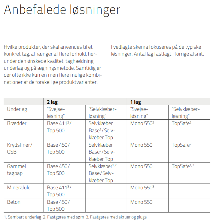

udgangspunkt i : https://media.xl-byg.dk/media/File.aspx?id=6c6bbb65-d99b-42cb-8a5c-b5c5f3d24086

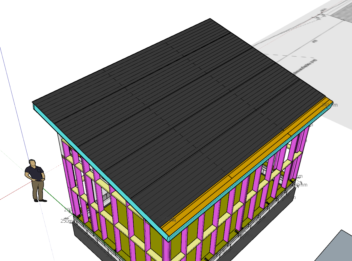

Har et tag hvor faldet over 4mtr er 85cm så det svarer til en 1:5
Nogle der kan fortælle hvad forskellen er på Base 411 og Base 400?
Jeg ligger første lag langs brædderne og lag to langs fald retningen.
Ang vindskede skal den sømmes/limes oven på første lag eller direkte på tagbrædderne?
