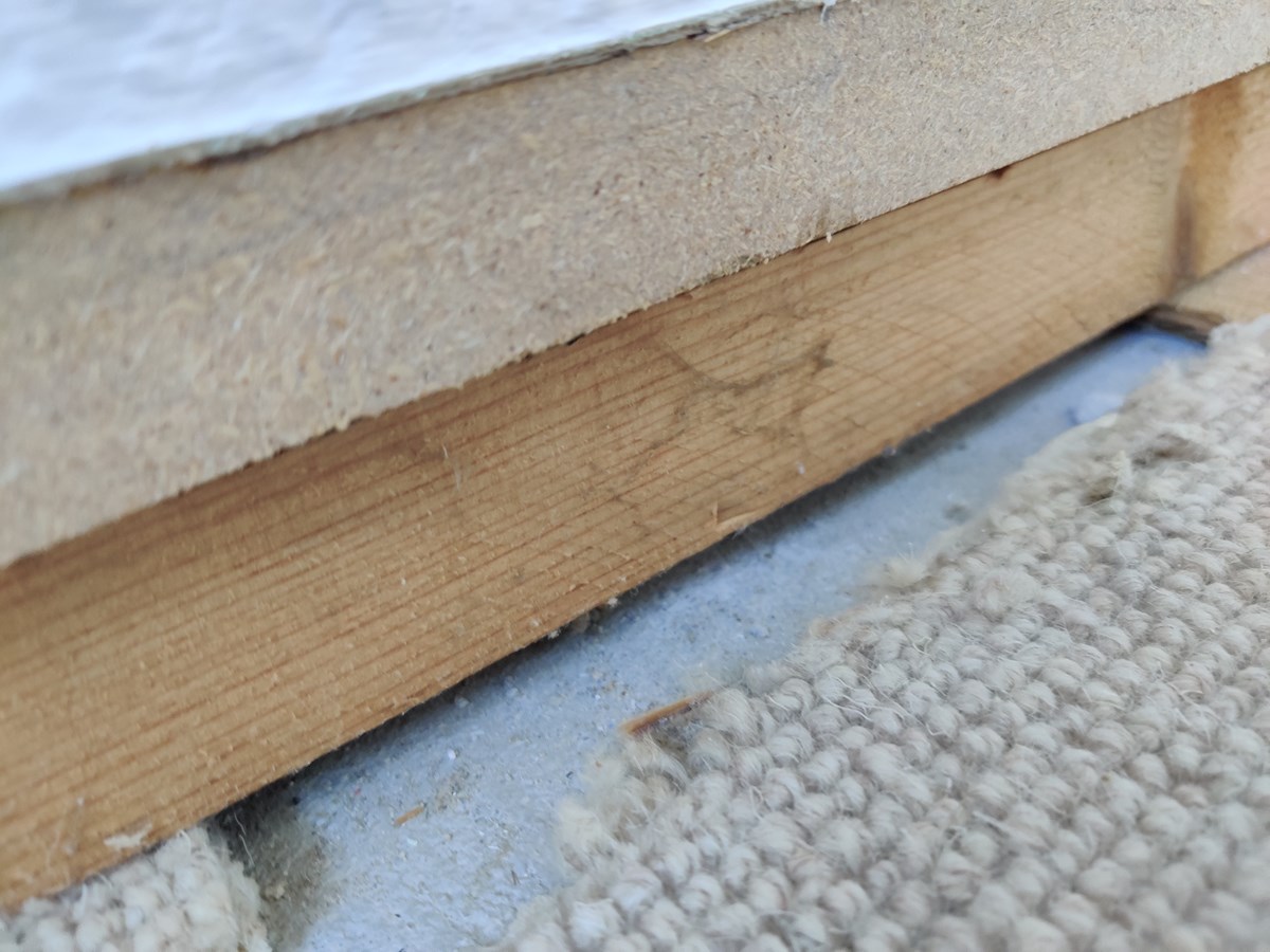

I forbindelse med udskiftning af fodpaneler har jeg opdaget at en væg som danner et værelse midt i stuen er opført i noget der ligner MDF (se fotos i bunden).

Det ligner mere spånplade end MDF plade. Spånplade er OK.
Det ligner ikke en væg - men et gulv i spånplade, hvilket er ok
Spånerne er for grove til det er en MDF.
Der ud over, ligner dit billed perspektiv, som de 2 andre også siger, at det er en gulv konstruktion med strøer, gulv spånplade og så en gang linoleum ovenpå.
MDF er et nyere produkt. Det som er ulovlig hedder fugtplader, blød masonite eller silotex plader. Hvis du piller i dem er de næsten som pap altså kan de adskilles i små flager med fingrene.
Det ligner cellotex, gør det ikke?

I har ret, det var rene spånplader der sad under, så ingen alarm! tak for hjælpen !
