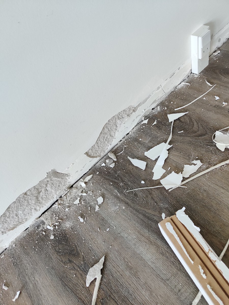

Hej folkens.

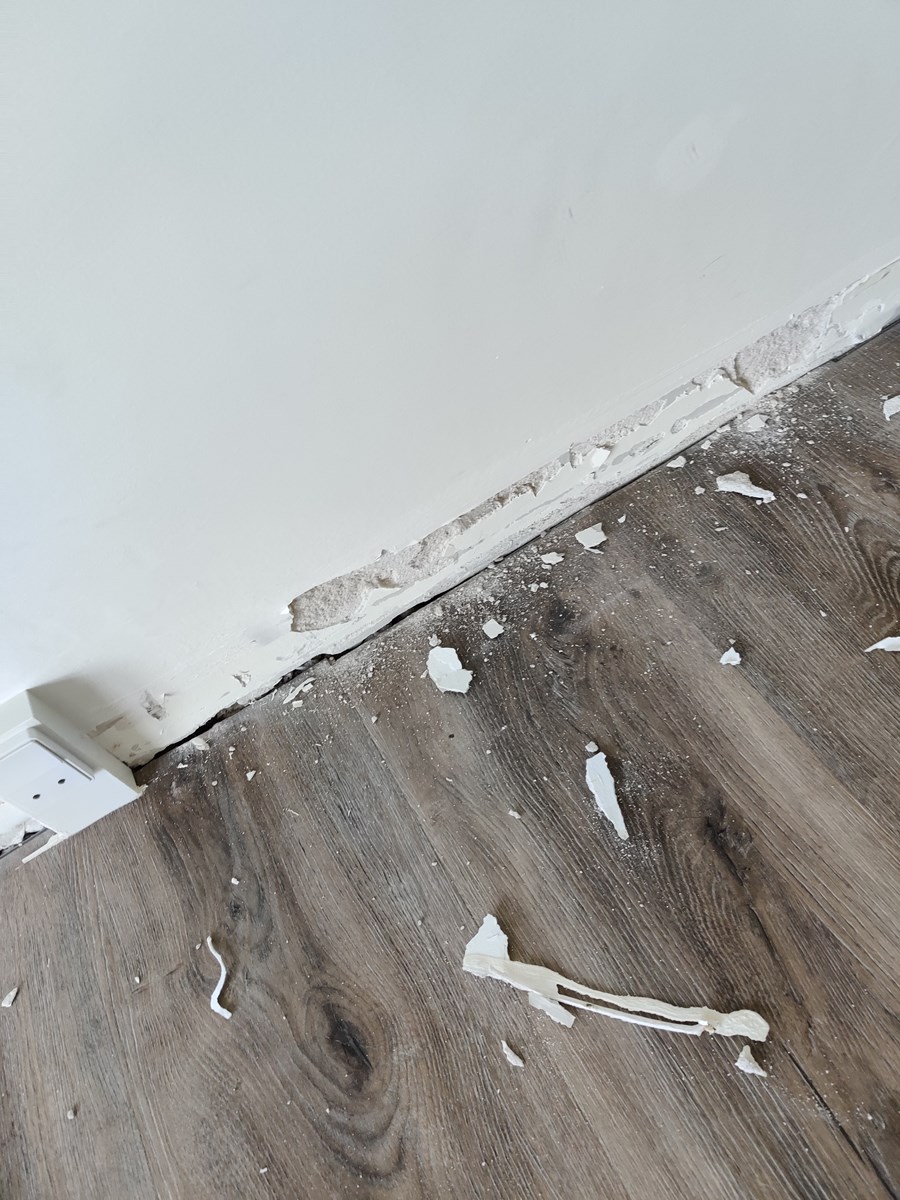

Jeg har lige overtaget min lejlighed og i den forbindelse har jeg valgt at udskifte nogle gerigter og fodpaneler. Da jeg forsøger at afmontere de gamle fodpaneler viser det sig at mange af dem alene er limet på. Det har resulteret i at en del af det puds/væg? er faldet med af.
Da jeg gerne vil gøre det ordentligt kunne jeg godt tænke at mig at spørge hvordan jeg bedst griber den del af opgaven an?
Jeg har nogle stedet større flader hvor der mangler puds, samt stedet hvor maling(helt gummi agtigt) kunne rives lidt af, og nu har givet en mindre kant.
Du kan montere de nye og så give lidt gipsspartel og glatte af.
Problemet er at noget af pudset over fodpanelet er også revet af... :S
Gipspuds, let slibning og maling.
NB: Gipspuds synker ikke når det tørrer som gips-spartel.
Det er ligemeget om det er revet af over panelet det må du reparerer når du har sat de nye op.glatte det i niveau med omrkingliggende væg, slibe og (plet)male
Hej folkens!
Tak for jeres inputs.
Efter en lille måned med en time her og en time der fik jeg endelig fikset det,der er blevet repareret huller med gips puds og spartlet op igen, slebet og spartlet, slebet og spartlet, og det gav faktisk et godt resultat!
