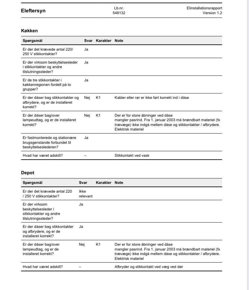

Hey har lige købt et hus hvor på elinstallations rapporten er nogle gennemgående k1er,
Men kan ikke gennemskue hvad det er, og hvad det har af betydning. Kan i? Her er hvad der står anført:
At kabler eller rør ikke er ført ind i dåsen tyder på gør det selv installation eller sjuskefejl fra elektrikerens side.
De for store huller ved lampeudtagene kan skyldes at der ikke indsat pasringe så dåsen ikke er ført helt ned til underkant af loftsbeklædning. Det ville ikke ødelægge min nattesøvn.
Mange tak for svaret, så kan jeg ånde lettet op igen :) Huset er opført i 2016, så tror ikke det er udført privat, tror det elektriker :)
Kabler er ikke ført korrekt ind i dåsen, kan også være hvis der er brugt air dåser, og der så ikke er lavet en luft tæt gennemføring af ledningen ind i dåsen.
Det kan også være en mere kritisk fejl, som for meget af hoved isoleringen er fjernet, så ledernes isolering ligger og gnaver op af kanten på kabel gennemføringen, og dette kan i værste fald resulterer i en brænd/kortslutning, men det er næppe sandsynligt.
