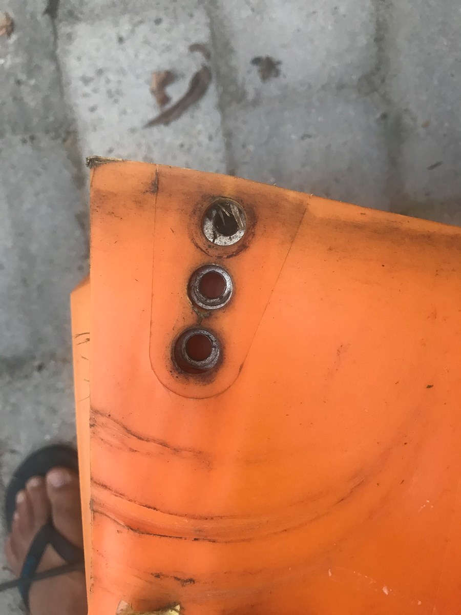

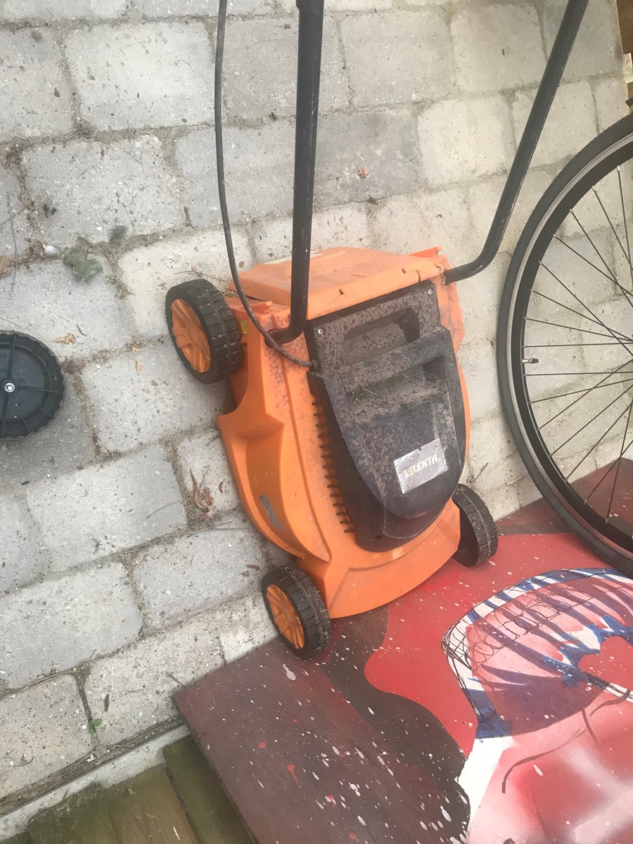

Hej vennerHar denne el græsslåmaskine - den funker ok på når at der ene hjul falder ud efter den har kørt... kan man gøre noget? Any life hack? Se pics

Når du sætter hjulet på plads, er gevindenden så tilgængelig på indersiden af klippeskjoldet?
Så skal du have fat i en møtrik.

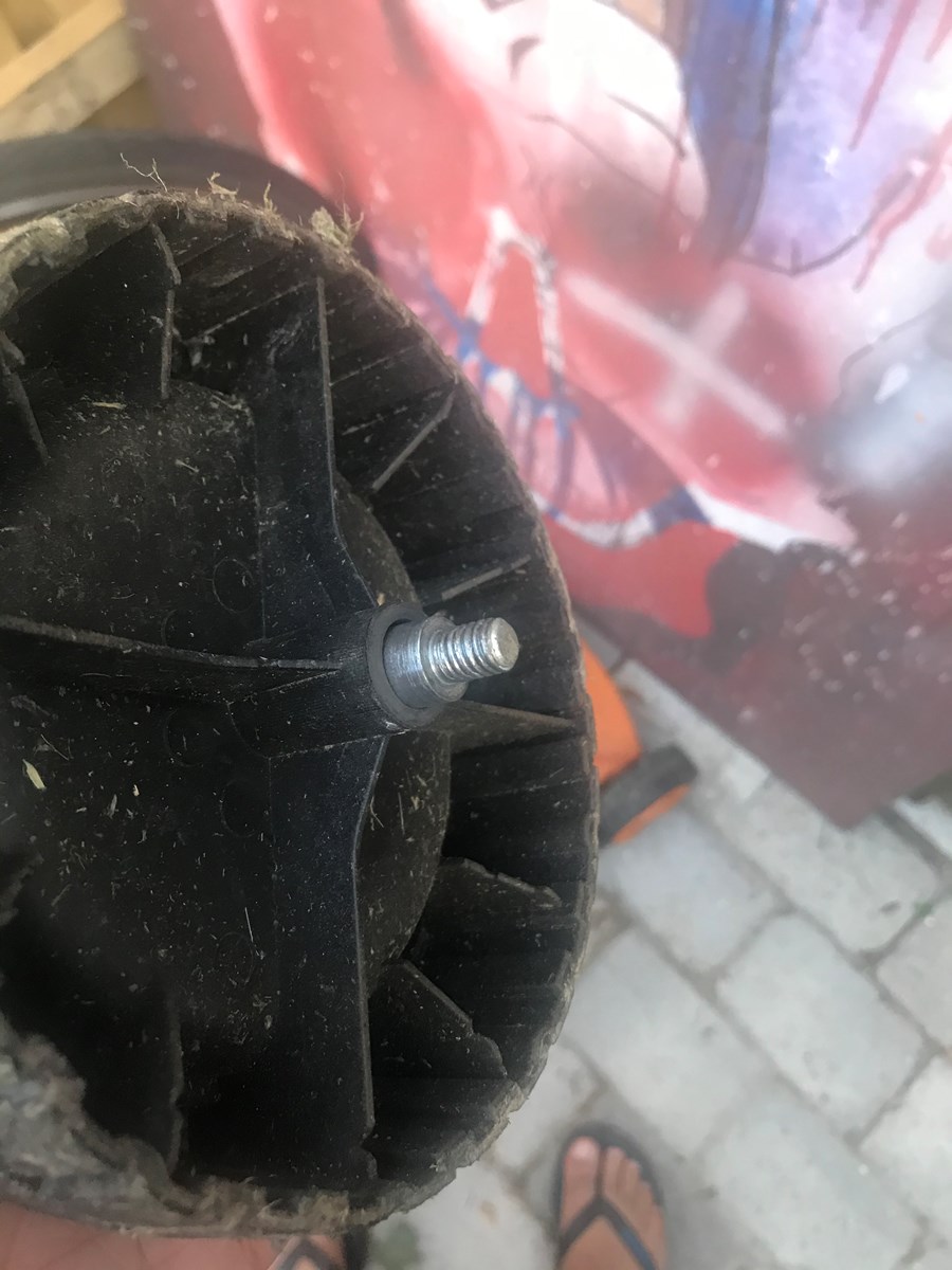

Kan du tage et billede fra bagsiden ved et af de andre hjul?
Hej Nope - ikke tilgængelig - se pic

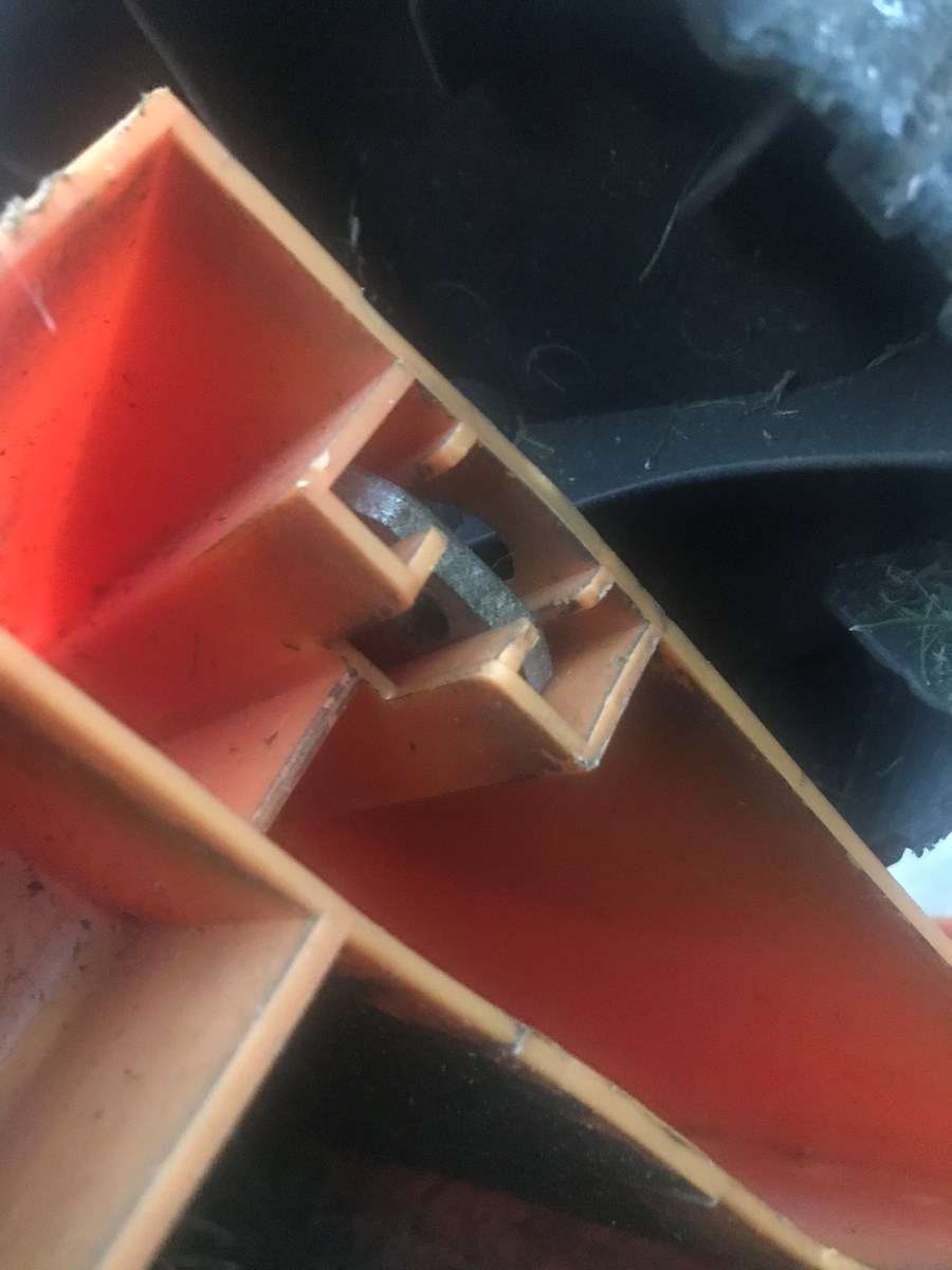

Men er gevindet skruet over i den lille metalplade på dit sidste billede, skal der en ny plade til.
Kan du ikke bare lægge en fjederskive under. De spænder og holder spænding.
Der har siddet en firkantet møtrik der passede til den firkantede kanal der ses efter skiven. Den er på et tidspunkt faldet af og ligger nu og keder sig på matriklen.
Find den ny i rodekassen. Siderne på møtrikken passes til med en vinkelsliber så den passer til førnævnte kanal.
