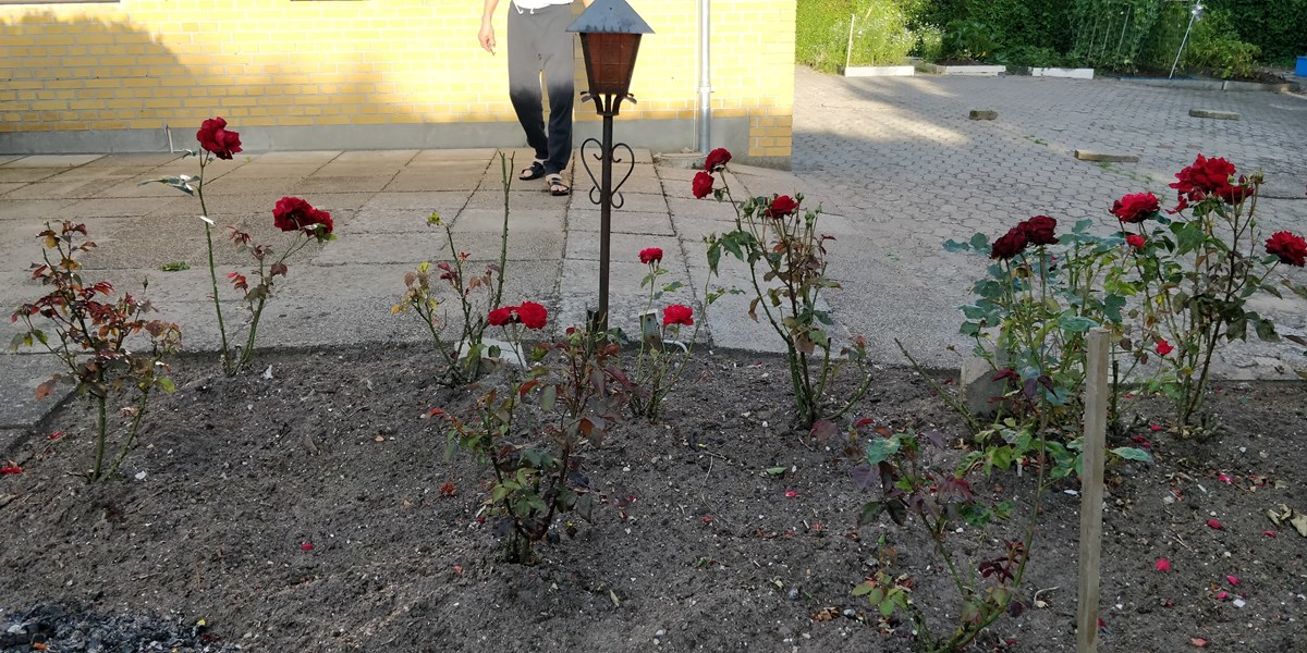

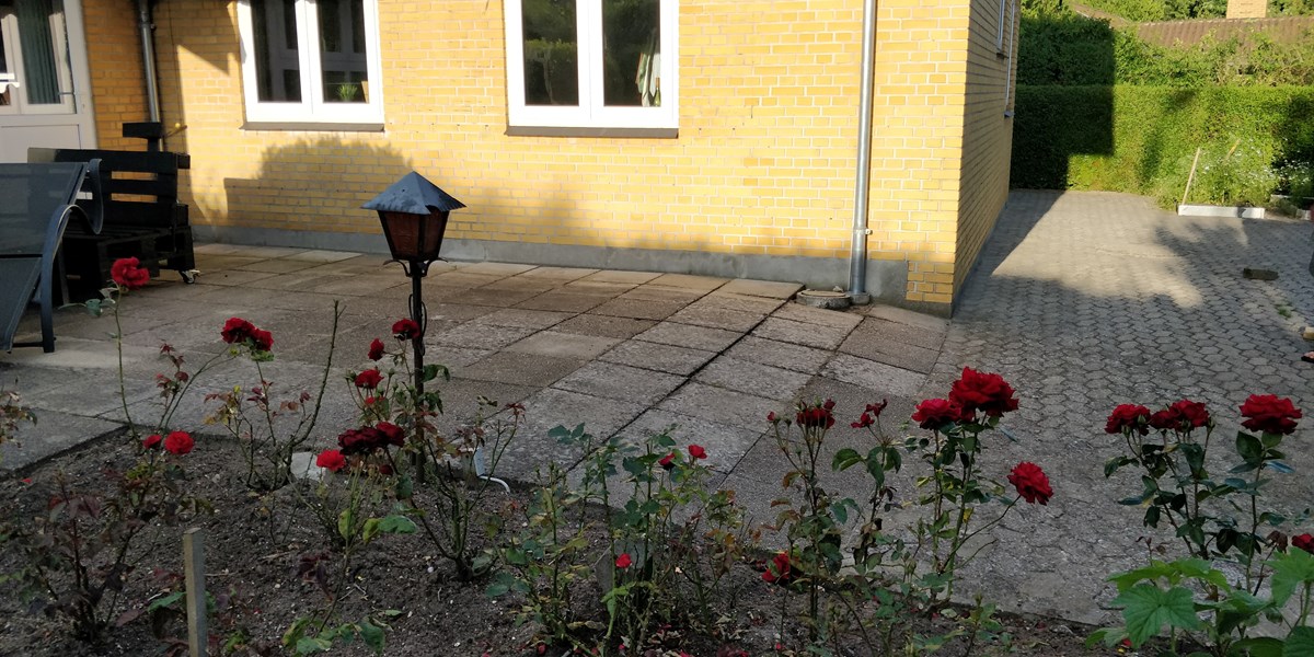

Jeg skal til at lægge en træterrasse på en allerede eksisterende fliseterrasse. For enden af fliseterrassen hælder filserne, så der ikke er et trin.
Nu når jeg skal til at lægge træterrasse ovenpå, har jeg lidt svært ved at regne ud, hvordan der skal kompenseres for hældet. Min umiddelbare løsning er at lave et trin, men hvordan lægger jeg fliserne for enden om, således de ikke skrider, når terrassen en dag kommer ovenpå.
Jeg har vedhæftet et billede, som forhåbenligt understøtter min lidt tvetydige beskrivelse.
Tak på forhånd.
Grav et par fliser op i forkanten, hvor træterrassen skal gå til. Grav et par stolper ned i frostfri Og skru En rem på stolperne. Nu har du en afslutn8ng, der uafhængig af underliggende fliser.

 Hej Uldal - tak for svaret
Jeg har fået mange anbefalinger om at man ikke skal sætte en træterrasse, som står på fliser, fast i et punkt pga. lave temperature og flisernes opførsel ved varierende temperature.
Er det noget du har erfaring med?
Ikke på nogen måde. Dels ligger fliserne vel op til huset, der afgiver varme, dels skal der rigtig hård Frost til at hæve. Du sikrer heller ikke ved at spænde en rem fast på huset, med mindre du tager fliser op og nedsætter stolper, så trrrassen ingen kontakt har til fliser.
