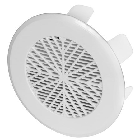

Jeg vil nu råde bod på dette, ved at lave 2 ventilationshuller ca. ø40-50 mm mellem hver spær. (Der er ført ydermur næsten op til tagbrædderne) i hullerne vil jeg montere en lille rist (mod udefra kommende gæster)
Jeg kan ikke umiddelbart finde sådan nogle riste/net..
Har nogen af jer gode idéer?
Jeg tænkte umiddelbart på noget i denne stil, denne er bare al for stor.. og måske også for finmasket..
De ser fine ud. Tak.. Jeg havde Rikke luge overvejet akvarieforretningen🙂
