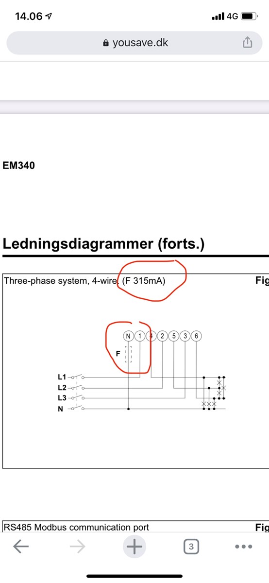

vedhæftet et diagram på en bimåler, hvad er betydningen af det jeg har sat en rød ring om?
skal der sidde en sikring på 315 mA?

Det kunne se ud som om der skal sikring i foran.
Jeg har aldrig set at der skulle ekstra sikring foran bi måler. Prøv at komme op med type, eventuel et link. Måske er den indbygget.

I et trefaset system, hvor forbrugerne forbindes til fase og nul, skal du have nullen forbundet til klemmen N.
Så der skal ikke noget mellem nullen og klemme n på bimåleren
hvad er betydningen så med F 315 mA?
Du skal have en ledning mellem nullen og nulklemmen på måleren. Om du vil sætte en 315 mA sikring ind, ser ud til at være frit valg. Normalt er der ikke sikringer i målere til direkte måling.
