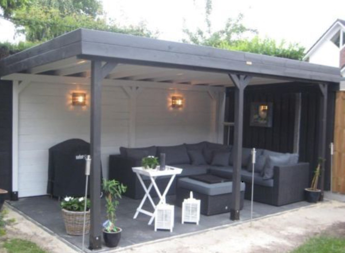

Bygningskonstruktør, du spurgte til designet. Jeg er først lige ved at samle inspiration, så har ikke de store præferencer. En hurtig søgning bragte dette op, som kunne være et bud på et design (dog helt i træ, både underlag og konstruktion). Jeg leder lidt videre efter billeder

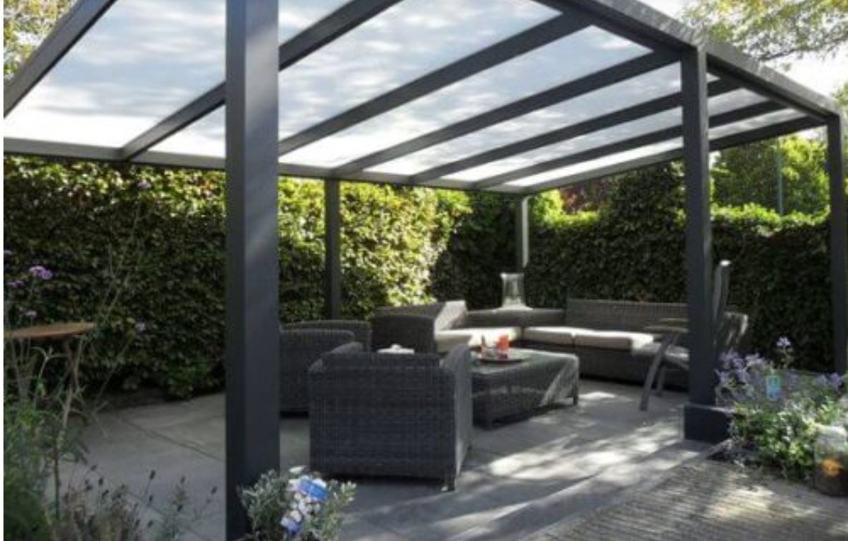

Lidt løse ideer. Noget i denne stil med tre stolper foran?

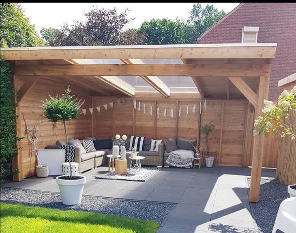

Går ud fra designet bliver mere bombastisk hvis der ikke skal være stolpe foran midt? Men flot løsning de har her:
