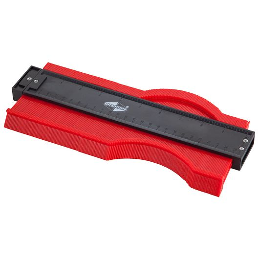

Jeg så det, som jeg selv synes er et smart værktøj, som bruges til trace, så man derefter kan skære efter.
Værktøjet kan ses i brug her: https://youtu.be/a0IS_GNBB_w?t=297
I bund og grund, er det bare en række pinde som på en række, som bliver skubbet, når de rammer objektet. Det kan man så bruge til at tegne op efter, så det får samme form.
Har vi et værktøj, eller et begreb for sådan et værktøj i Danmark?
Tak for jeres tid.

Ja da. Det findes både i den plast type som bruges der og den som jeg bruger med en masse metal nåle. Det hedder konturmåler eller faconmåler Her er link til et eksempel
Jeg har også sådan en med metalpinde, men bruger den sjældent.
Du kan få en på 250 mm hos Harald Nyborg, i plast for under 100 kr.
Jeg har købt en til et bestemt formål, og kommer nok ikke til at bruge den igen. Det er tilskæring af fibergipsplader  imod gamle hanebånd. Det var ca. 80 tilskæringer til runde og halvrunde hanebånd. plader skulle stå i 45 gr imod hanebånd. God hjælp.

Findes også under navnet profilskabelon Profilskabelon konturmåler

Er de "faste" nok til at man kan tegne efter dem?

Den jeg har med de små stifter ( 0,5 mm ) kan man godt tegne efter, hvis man stryger " med hårene ". Men det skal være med let hånd. Typen af plastik hvor hver stift er flere millimeter giver i sagens natur lid hakker.
Kunne de med fordel bruges til f.eks flisearbejde? Det kunne virkelig spare tid.

Der vil jeg tro at den af plast vil egne sig godt.
