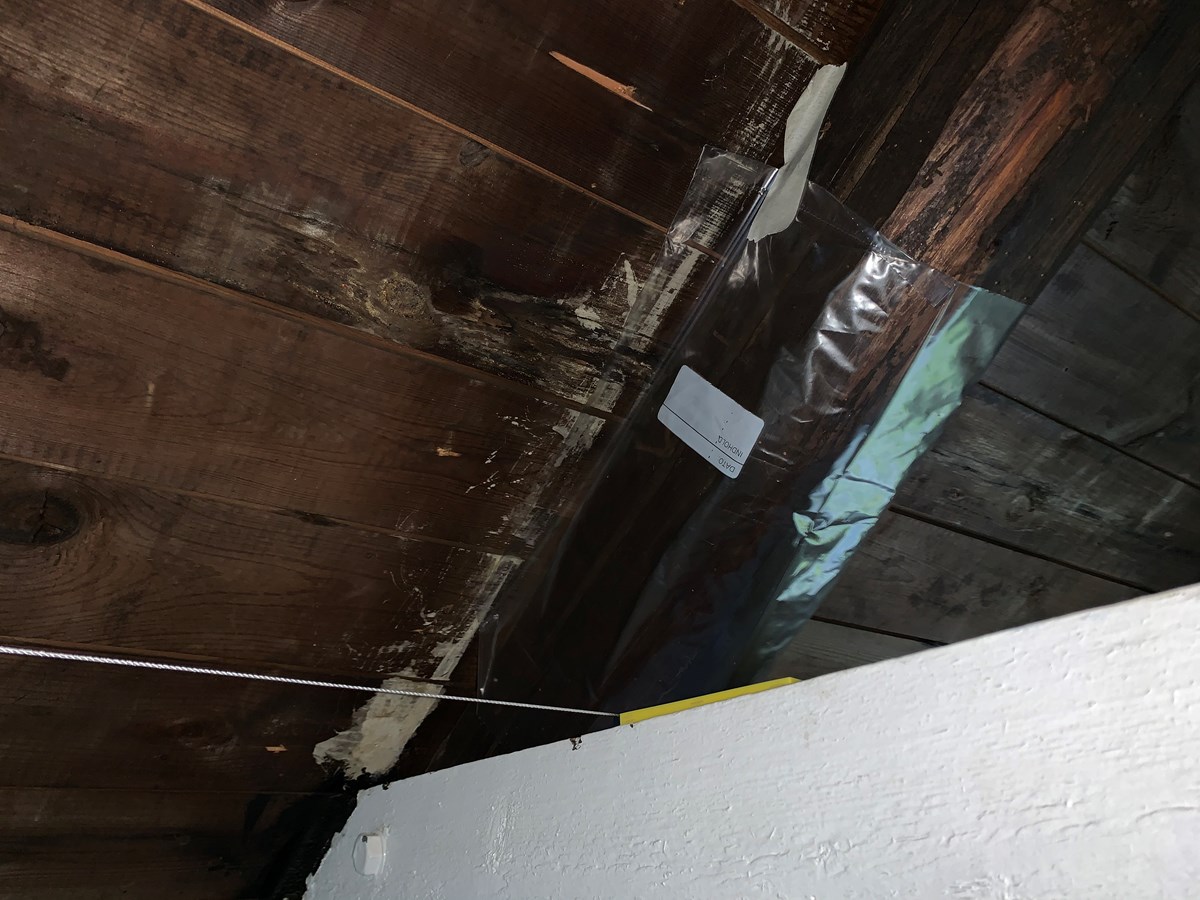

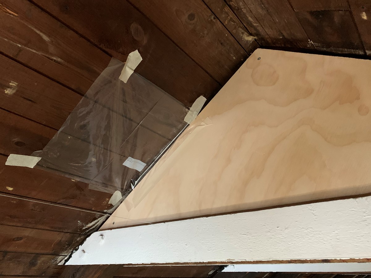

Ifm. totalrenovering af min 1. sal, er jeg nu ved at lave hanebåndene om.
Der monteres nyt hanebånd ca. 10cm højere oppe + krydsfiner trekanter på hver side af spær, og slutteligt en krydsfinerplade på undersiden for at "afslutte" den trekantede kasse i kip. Løsningen er blevet anbefalet af en statiker, efter vi har undersøgt mulighederne for at hæve hanebåndene.
Jeg er dog i tvivl om hvordan jeg senere i processen skal lukke til med dampspærre.
På de to billeder har jeg illustreret de to løsninger jeg ser, men hvilken skal jeg vælge, eller en helt tredje?
1. Montere dampspærre hen til kassen og slutte den tæt mod krydsfineren med dampspærre klæber eller dampspærre tape.
2. Montere dampspærren førend jeg laver hanebåndene om, således den kan ligge under kassen.
1. Løsning er den lettest ift. de forskellige arbejdsgange, og jeg har kunne læse mig til at krydsfiner som udgangspunkt kan fungere som dampspærre. Hvis jeg kan få tætnet mellem de to trekanter og bundstykket der sættes på, så er det vel ok, eller? Det er denne krydsfiner der benyttes.
2. Løsning virker som den teknisk korrekte løsning, men når krydsfiner trekanterne skal fæstnes til spærene, vil der blive mange perforeringer af dampspærren.
Har i forslag til hvad jeg bør gøre?

@av elmand: ja, det har jeg blot ikke fået illustreret på billederne. Men korrekt, der kommer til at være ventilationsspalte på indersiden af den træbeklædning du kan se, derefter isolering, dampspærre og installationsvæg med lidt isolering.
Det betyder vel at løsning 2 ikke er mulig, da dampspærren vil komme ud på den kolde side når den skal føres bag omkring kanten på krydsfineren. Så er spørgsmålet blot hvordan jeg sikre at samlingen mellem krydsfinerpladerne er helt tæt. Om det er nok med trælim og dykkere, eller om det evt. kan limes med dampspærre klæber eller lignende.
