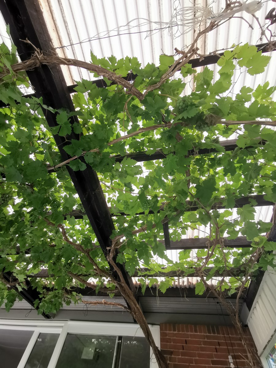

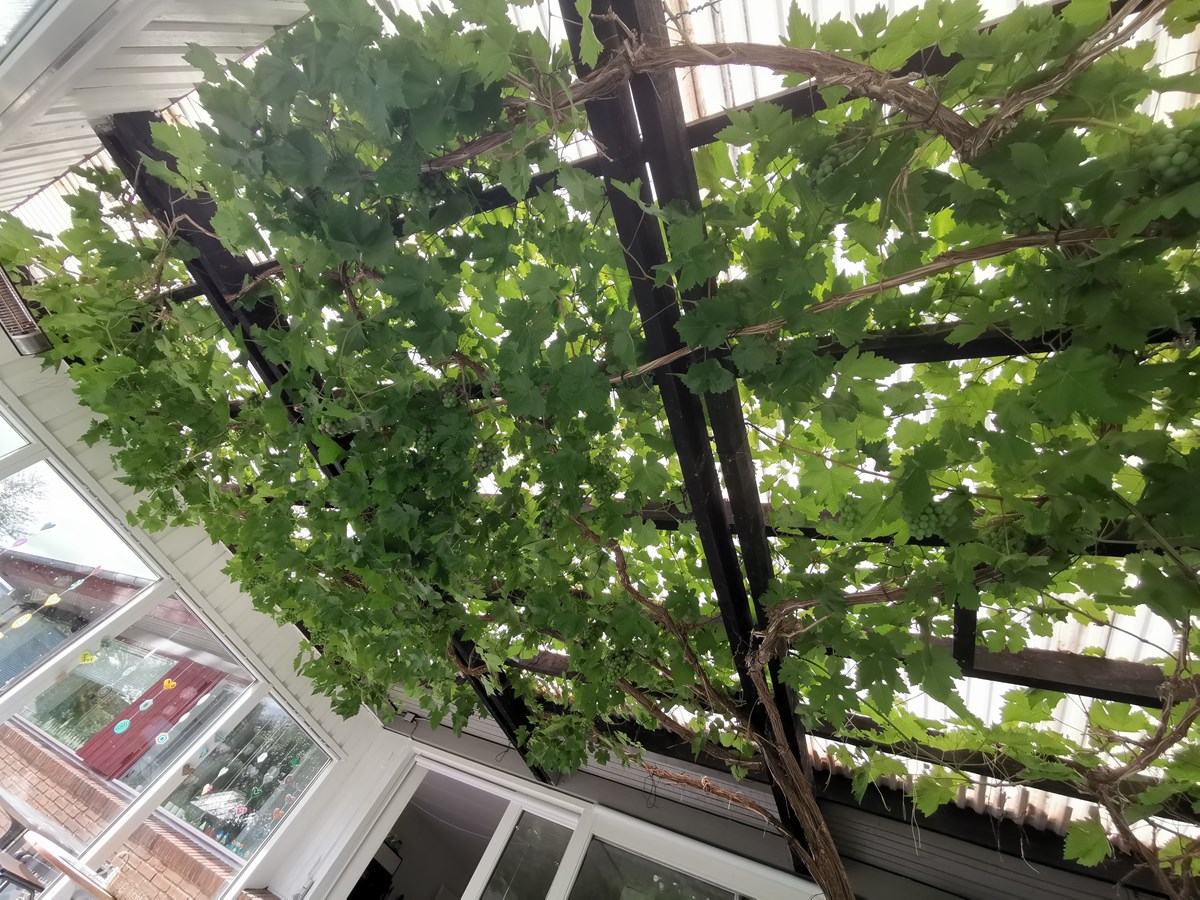

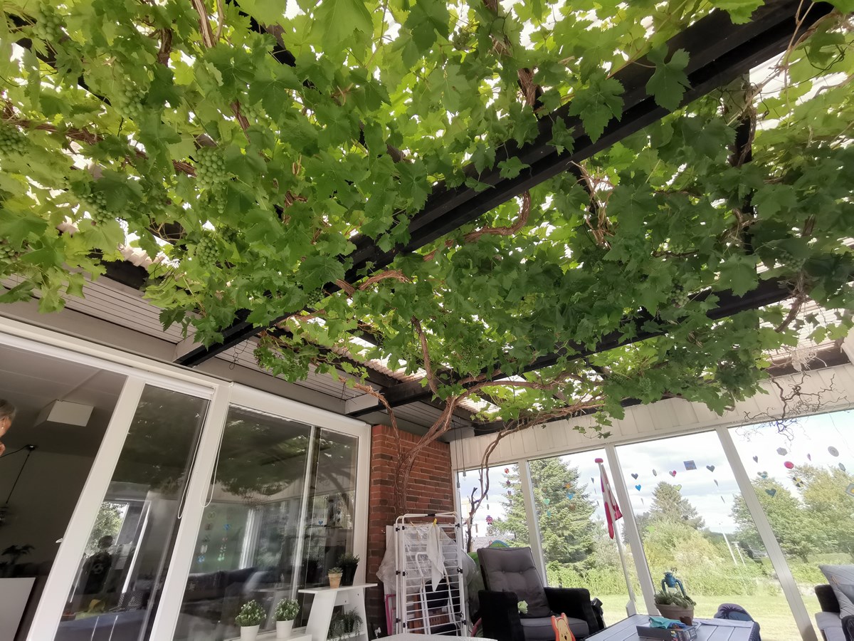

Vi har en ca. 30 år gammel, stor og flot vin i vores udestue der dækker hele loftet. Den er vi glade for. Taget i udestuen skal skiftes og tømren vil gerne have vinen beskåret dertil hvor stammerne begynder at nå loftet. Mine spørgsmål er nu: Er det for meget - kan vinen overleve? Hvor lang tid kan den mon være om at nå sin nuværende størrelse?

Svaret var at den godt kan klare en hård tilbageskæring og at den vil gro hurtigere ud end da den voksede op da den stadig har sit store rodnet.
Og mon ikke også han kom ind på tidspunkt for nedskæringen. Det skal være ca. imellem jul og nytår. Hvis man gør det på andre tidspunkter vil der løbe saft ud i ugevis.
Jeg har dog reddet en gren som jeg skar om sommeren. Den var på ca. 10-12 mm tykkelse og jeg brændte den klippede ende i 10-15 minutter med gasbrænder før blødningen aftog.
De grønne skud der kommer hele sommeren kan sagtens tåle beskæring det er de brune hovedgrene/stammer der ikke lukker af.

Erik har ret - du risikerer kraftig blødning hvis du beskærer hovedgrene hvor saftstigningen er størst - altså i starten af vækstsæsonen.
Årsskuddene kan du beskære hele vækstsæsonen, alligevel er det sikrest at vente til ultimo juni hvor frugtsætningen er tydelig.
Tak for uddybningerne. Vi kommer alligevel til at udsætte projektet til druerne er høstet og det lyder som om vinen godt kan klare det. Lars kom faktisk ikke ind på et tidspunkt, men vi har da selv observeret at hovedgrene efter beskæring bløder en del når de bliver beskåret på det forkerte tidspunkt.

Vinen på billedet ser ellers særdeles velplejet ud. Det er ellers en af de vækster der skal holdes skarp i ave, Ellers fylder den udestue / drivhus i løbet af få sæsoner.
Når så taget er skiftet og vinen skyder til næste år, så skal du jo starte forfra med at bestemme hvilke grene der skal klippes og hvilke du vil bevare som hoved grene ud i de 3 - 4 " rum " som vinen skal dække. De grønne grene bindes op og drejes ind i den retning / facon man ønsker. Når først de er blevet brune og stive så kan man ikke flytte ret meget på dem.
