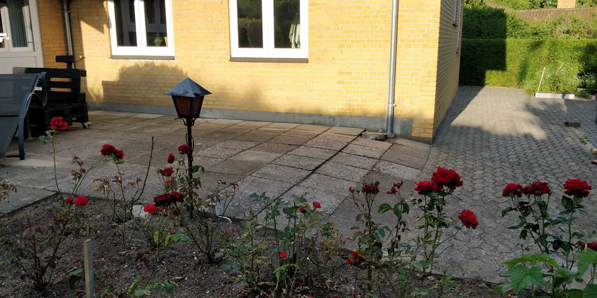

På fliseterrassen er der et hæld for enden. Jeg troede i første omgang at det ville være en nem opgave, men ved at snakke med andre om det, virker det ikke er lige til.
Hvad ville I gøre? Jeg har vedhæftet et billede.
Tag tre fliser op for enden af træterrassen. Grav tre stolper ned og skru en rem i stolperne i terrassehøjde.
Som uldal siger.. Ellers vælg en større dimension af tømmer til at stå lodret for enden , & klods den op så den passer til overkant de andre.. På den kan der så monteres en terrasse brædde, evt lave en enkelt trin, hvis springet fra flise til overkant terrasse bliver for stort.. :-)
