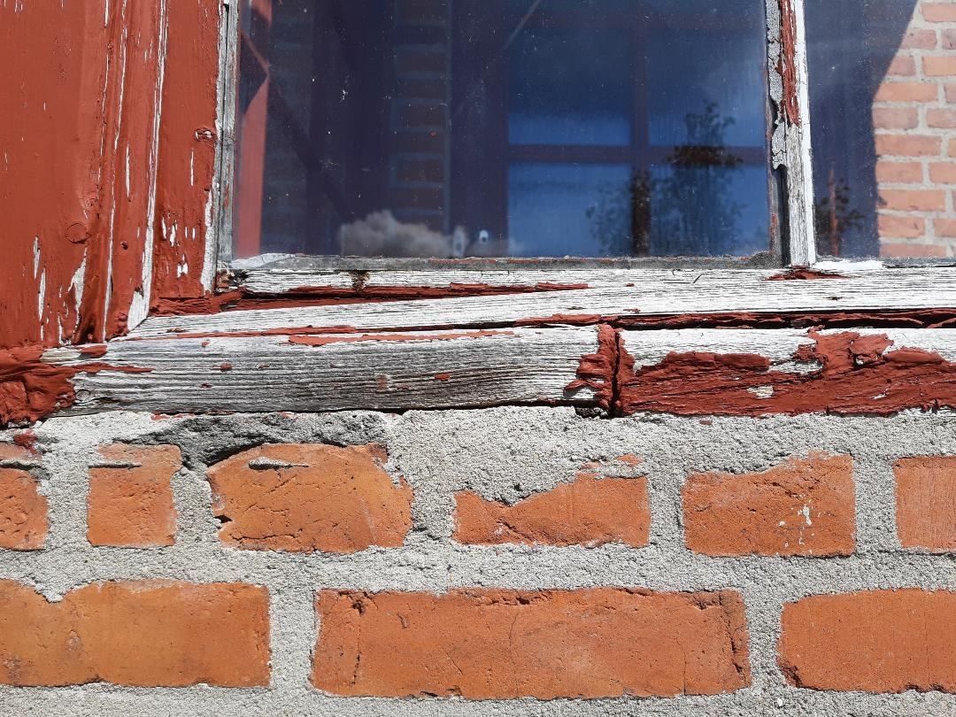

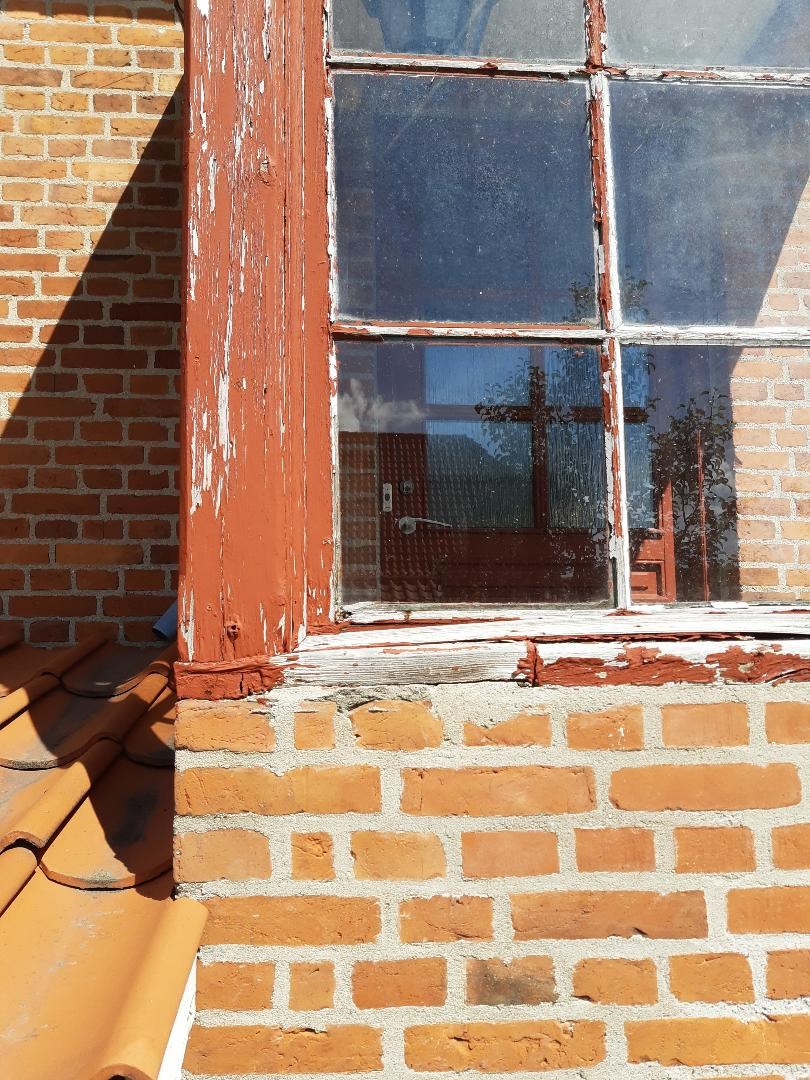

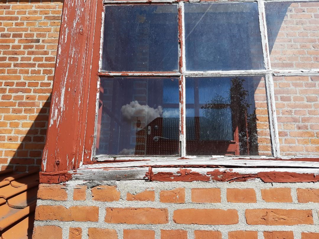

Træværk i vindfang GørdetselvMorten 4 03-08-2020 14:25 Hej. Vi er netop flyttet i nyt hus med et vindfang, der trænger til en kærlig hånd, og hvor træet i specielt bundkarmen har set bedre tider. Har I nogen råd til om træet i specielt bundkarmen kan reddes, og i givet fald hvordan?På forhånd tak 2 svar Følg tråden Annonce Annonce Annonce
kurta 840 4800 03-08-2020 21:47 Enig med Uldal. Det ser ud til, at man allerede en gang har forsøgt at redde bundstykket, idet der jo er en samling, hvilket der normalt aldrig er i et bundstykke. Så noget er blevet skiftet i forvejen. Hele den lodrette stolpe til venstre er sunket godt en cm, så hele konstruktionen er nu skæv, og sammenholdt med, at det meste vist er råddent, er der vist ingen grund til at forsøge at redde noget der. Skaden er måske opstået som følge af, at fugen over murstenene helt til venstre jo mangler, og der har man så ikke fået repareret det, inden det hele sank. Kurt B. Andersen
