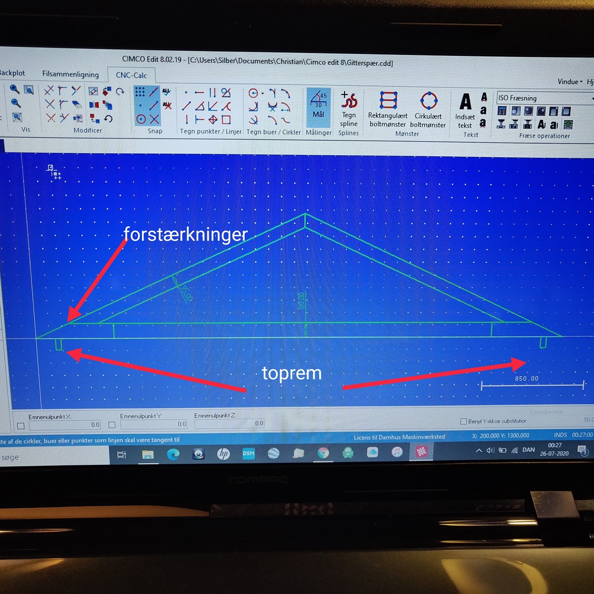

Det oprindelige spær ! Forstærkningerne i enden er sømmet sammen af 20x100 mm forskallingsbrædder som en samling. Har undladt de andre stænger på tegningen. 25 grader taghældning ,Spærvidde 4180 mm og kip 975 mm

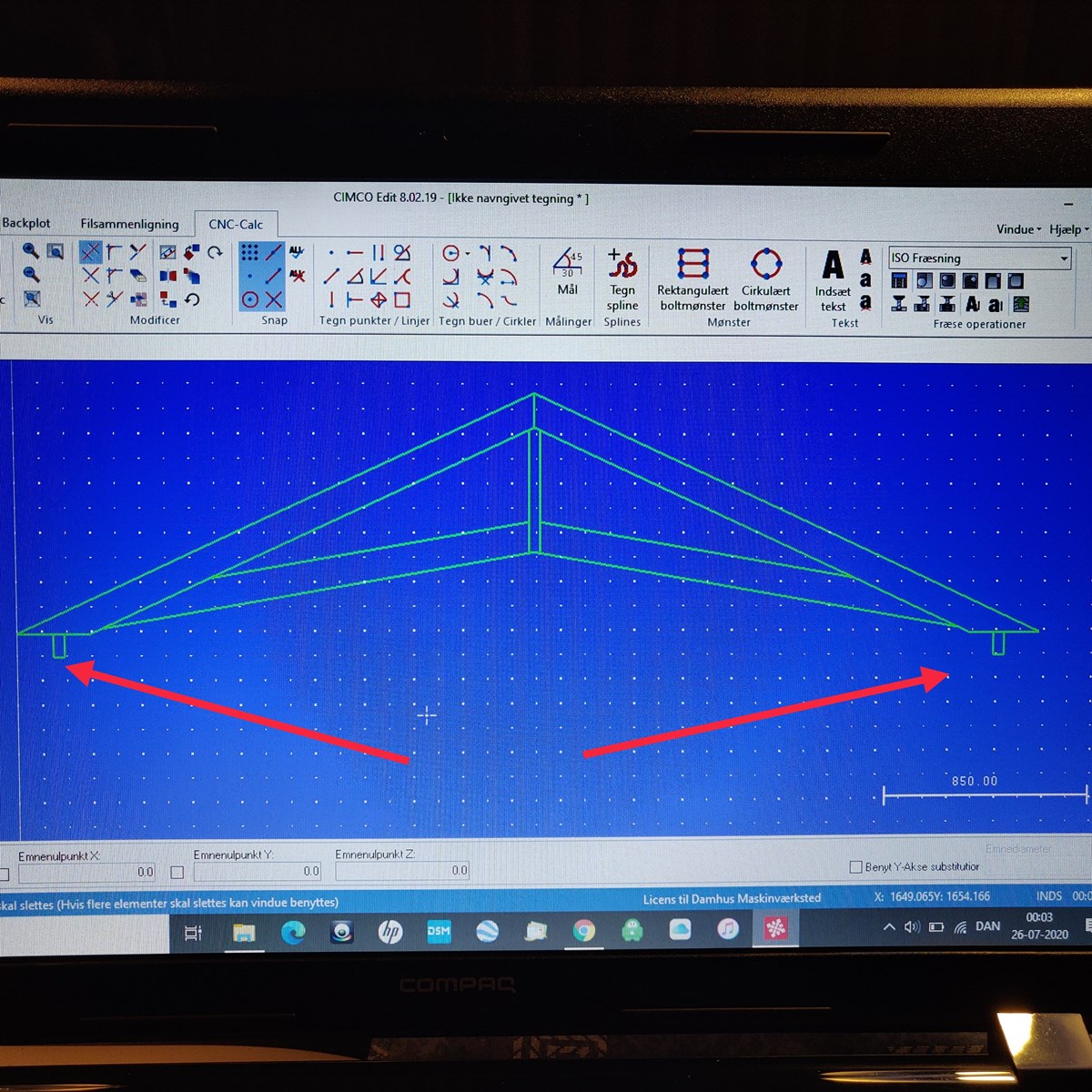

Saksespær som jeg nu selv kunne tegne mig frem til. Som du kan se hviler selve enden af spærhovedet på remmen og aner ikke om det vil påvirke styrken, for man skal jo også kunne kravle op og montere taget efterfølgende ;)
Det er der ikke noget forkert i at de ligger af på den måde. Tror der er gået for meget ingeniør i de spær tanker du har
Det er jeg da glad for at høre , de bærer jo som sagt heller ikke vanvittig meget !
