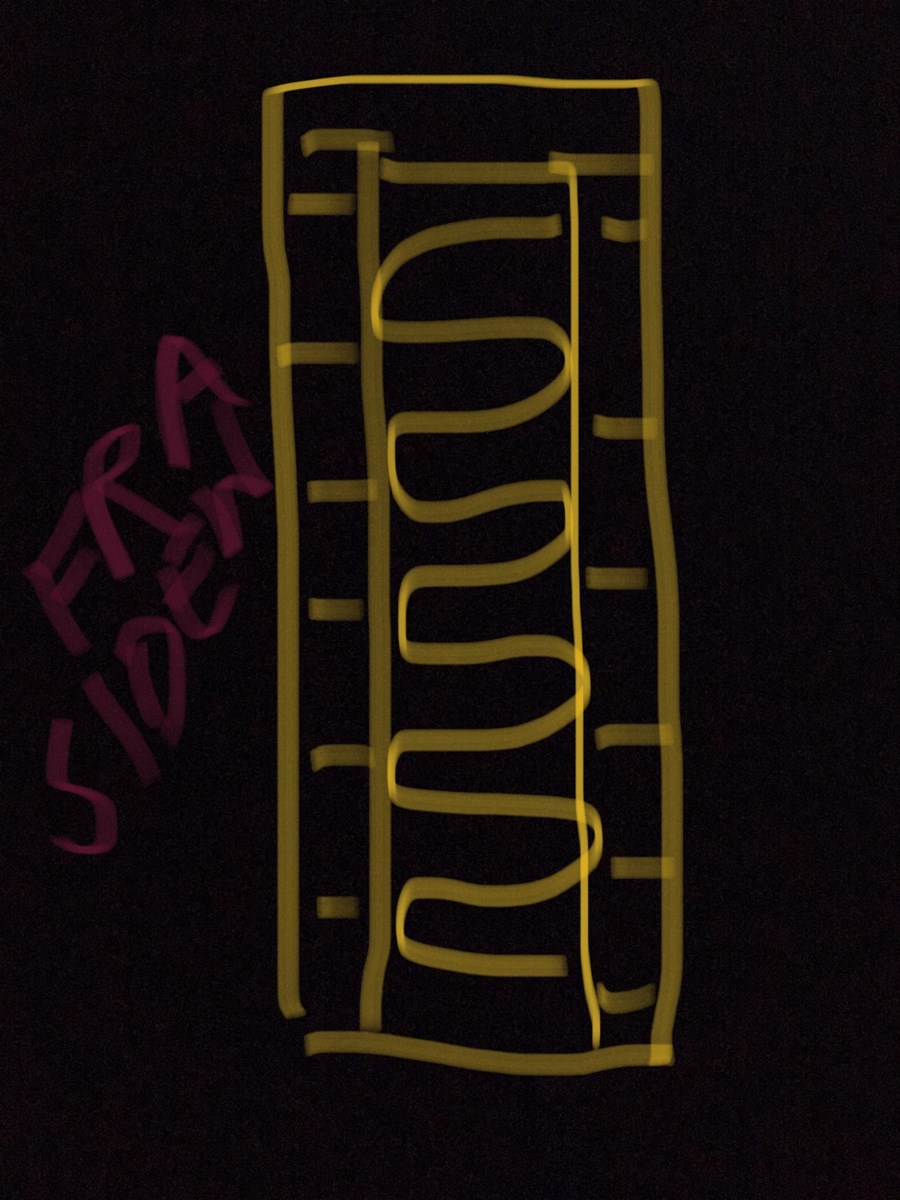

Når jeg nu har fået savet hul i min murstensvæg, så jeg kan udskifte min terrassedør med en dobbeltfløjetterassedør (statik er der taget højde for) - hvordan afslutter man så den åbne hulmur? (isoleret med mineraluld).
Og gør man det overhovedet, eller lukker karmen på den nye dør isoleringen inde?
Jette, Lyngby
Om karmen lukker hullet mellem de to vægge, kommer an på afstanden mellem murene og karmens bredde. *Du skal vel også have noget at sætte karmen fast i. Så luk hullet ved at mure sten i hullet. For at undgå kuldebro sættes en 10 mm flamingoplade mellem ydervæggen, og det du lukker hullet med. Husk murbindere mellem murene.
