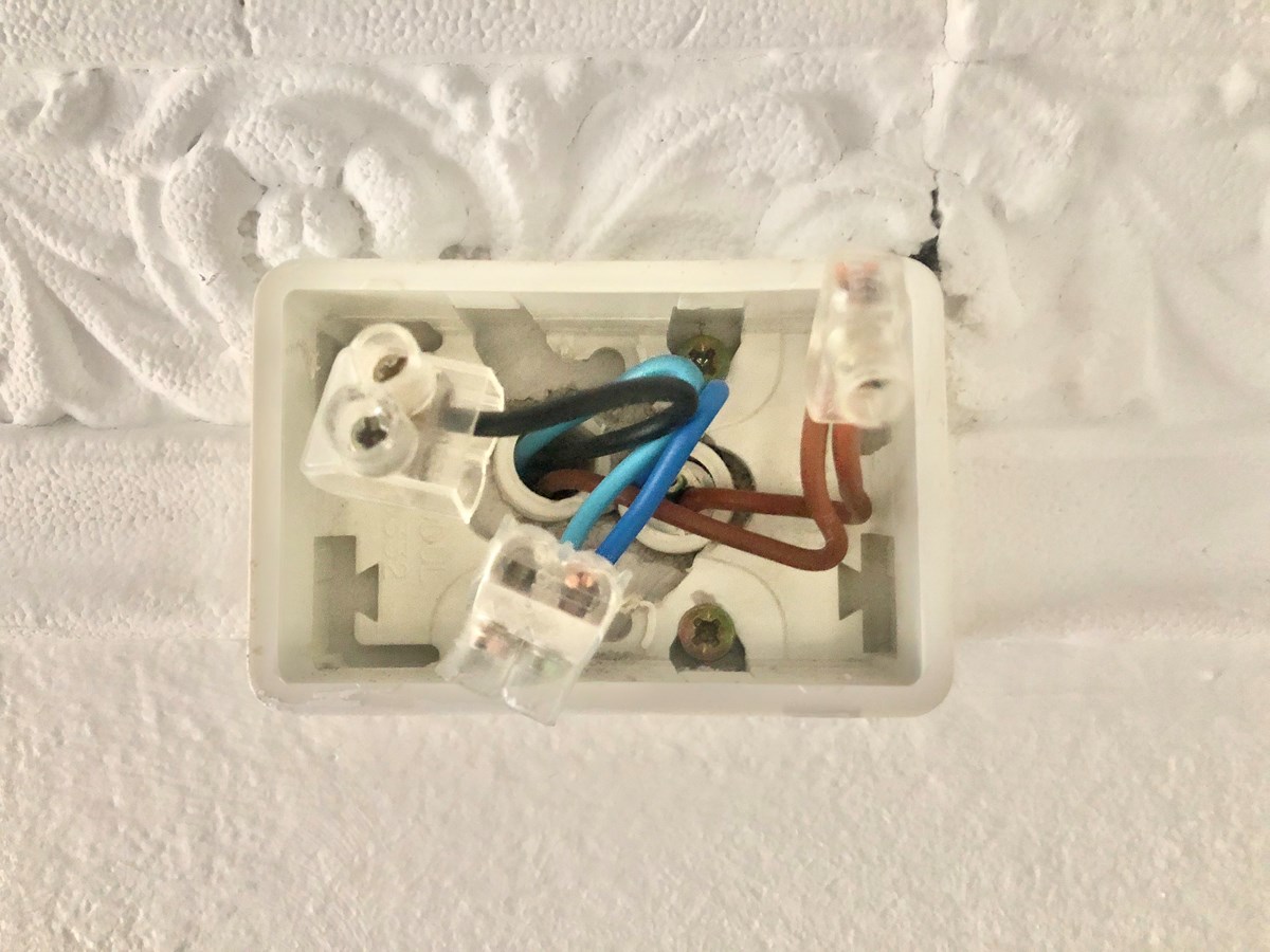

Hejsa.
Jeg skal have forbundet en lampe til et ældre lampeudtag. Strømledningen har blå og brun ledning. Udtaget har brun, blå og sort ledning. Problemet er, at der er to blå og to brune. Er det blot fordi, der er til flere lamper? De brune bliver samlet i en singlemuffe, hvorimod de blå bliver samlte i en dobbelt.
Kan nogen forklare mig, hvor jeg tilslutter strømledningens blå og brune?
Mvh
Lampe blå til blå og lampe brun til sort...og det er ikke et lampeudtag men et underlag hvorpå der skal monteres en en stikkontakt eller afbryder, der findes ikke lampeudtag til den type underlag... med andre ord en “gør det selv”ulovlig installation...
Det var pokkers. Ok, tak. Jeg fører lampen til en stikkontakt i stedet.
Du kunne jo også købe en udløbsroset som erstatning for stikkontaktunderlaget. Det vil se pænere ud.
Udløbsroset den kan købes i et byggemarked.
