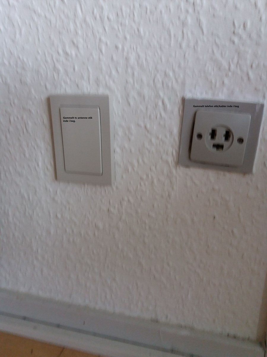

Jeg vil gerne fjerne disse gamle ubrugelige telefon og antenne stik fra min væk da jeg har set på nogle nyemøbler i form af reoler/skabe som kan stå helt tæt oppe af væggen, men lige pt. har jeg disse 2 trælse stik/plader som stikker ca 1.5 cm ud af væggen

https://www.dropbox.com/s/xd7cmgcrndzbv4s/20200801_194201.jpg?dl=0 Her er mit problem
Det ene stik er telefon stikket og den flade aflang dæksel ting er et gammelt tv stik som vi ikke bruger mere.
Da vi har fået et nyt og bedre installeret som også bruges til internet og radio.
Kan jeg ikke bare fjerne disse stik fra væggen hvis jeg forstigtigt passer på tappeten og så fylde hullerne ud med noget polyfilla/spartel masse ?
Hvad er det bedste jeg kan gøre for at fjerne disse stik og undgå 2 store huller selvom skabet vil dække hullet af.

Du kan udmærket fjerne stikkene.
Er der trukket kabelrør til stikkene, ville jeg nok ikke sløjfe dåserne, men blænde dem af med et blænddæksel, hvis der ellers er plads til det. Der er så lækkert at have mulighed for senere at trække et kabel til "et eller andet".
Hos mig selv har jeg nogle indmuringsdåser der blot er afdækket med det "originale låg" dåserne er leveret med. Så er der malen hen over, og dåsen kan ikke ses.
Demonter det der stikker udenfor væggen. Du behøver ikke fylde noget i hullerne, når de bliver dækket af skabet.
Ok, så skal jeg bare passe på jeg ikke river tappet i stykker når jeg fjerner boksen, da den sidder malet fast i tappeten
 Kør en hobbykniv hele vejen rundt langs rammen, så er der ikke noget tapet der flosser.

Vil tro du ikke behøver at fjerne noget overhovedet. Bagbeklædningen plejer at sidde en cm inde så den støder ikke på
 Det var også en tanke jeg havde..da man ikke kan se bagsiden, så det kan godt være der er 1 cm luft bag pladen
Kigger du på samlevejledningen punkt 4 kan du se der er afstand.
