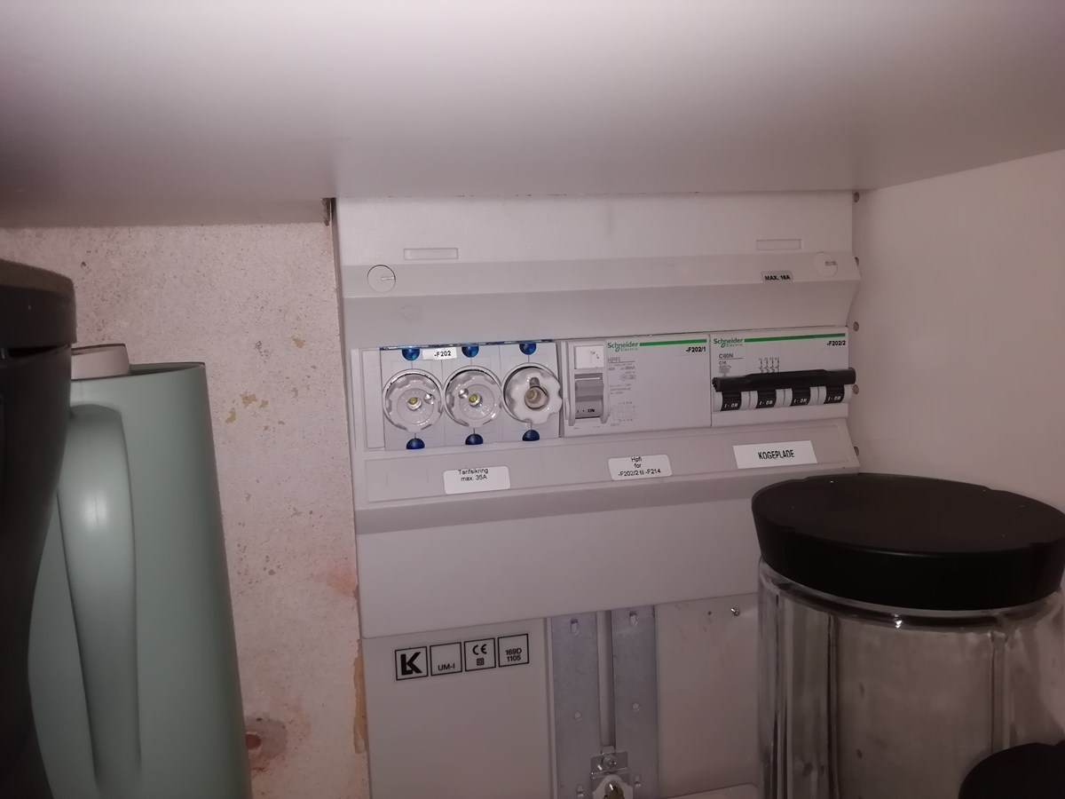

Giver det her noget svar Mht sikring?
Mvh. Christian M
Der må være nogle lysgrupper, som ikke er vist.

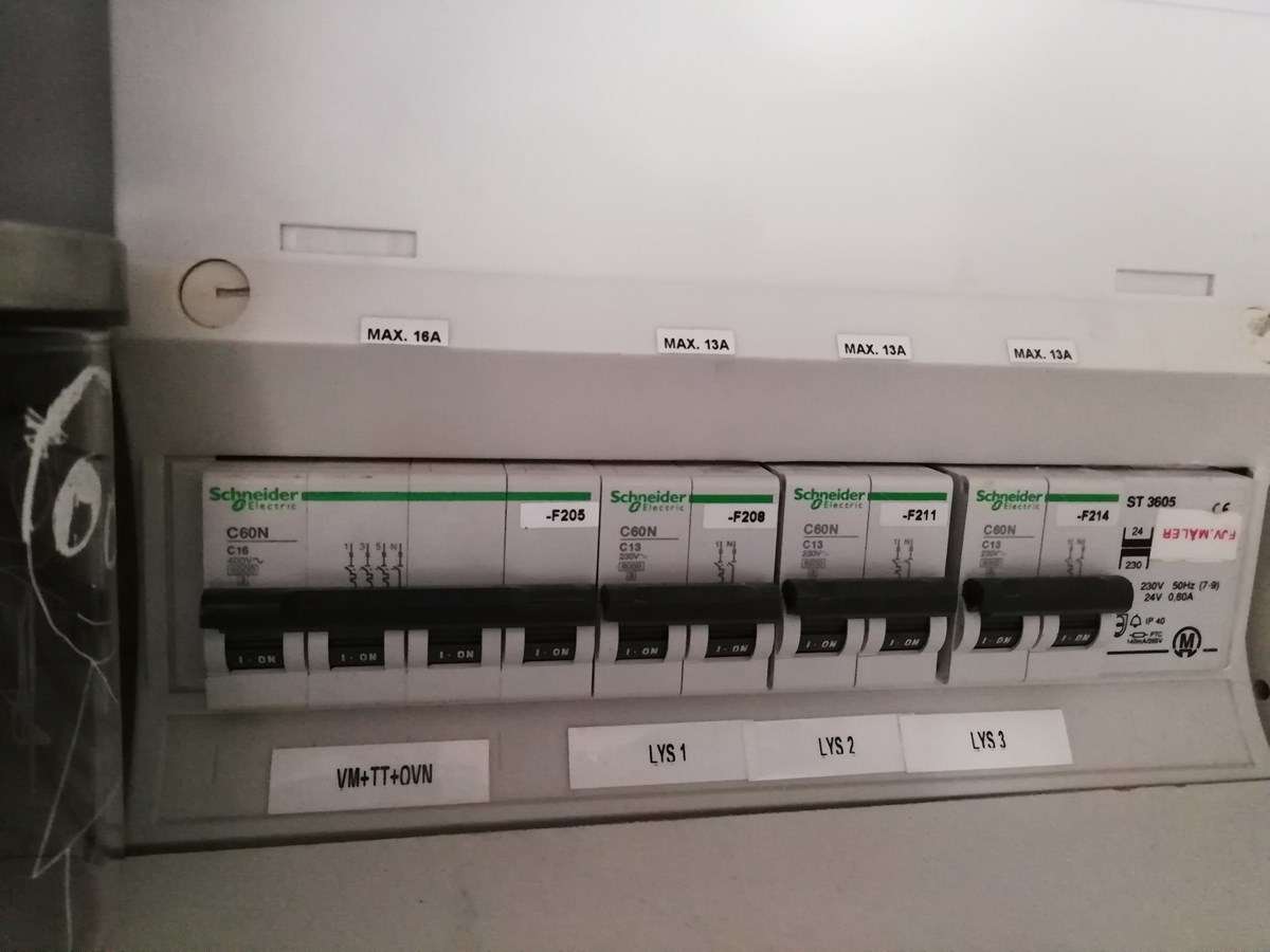

Vedhæftede filer:
Mvh. Christian M
Du kan på hver lysgruppe tilslutte 230v X13A= 2990W. Hvor stor en belastning du kan tilslutte udover belastningen, der er i forvejen, er svært at sige, men prøv det da. der sker ikke andet end at automaten kobler ud, og du skal koble den ind igen.
jeg bemærkede lige det her. "Selve strømmen i skuret er ført videre fra en stikkontakt på et værelse. (Kaldes det serieforbundet?)"
Så det er altså ikke kun forbrugerne i skuret der er på, det er sikkert også  halvdelen af huset der er på den gruppe.
Der er tre lysgrupper. så teoretisk er forbruget en tredjedel af husets plus skuret og så varmeovnen på terrassen.
