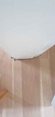

Jeg har lagt et klikgulv ovenpå et eksisterende linoleumsgulv i hele min lejlighed. Omkring dørene har der ikke været sandlister, linoleumsgulvet er bare blevet fuget langs kanten.
Jeg forstår at jeg ikke kan fuge langs kanten på hele mit klikgulv, da der skal være plads til at gulvet skal kunne give sig. Men kan jeg fuge omkring dørkammene hvor der ikke kan sidde lister?
Hvis ikke, hvad gør jeg så med afslutning her?

Det fuger du bare med en silikone der matcher gulvet
Normalt, så skærer man ud med en fuksvans eller feincutter, så gulvet kan komme ind under karm

 Det kan man ikke når det er klikgulv, kun ved trægulv med fer og not

​Hvordan får du gulvet op i en 50 graders vinkel inde under et gerigt, så de kan klikkes sammen?

Ja okay, man kan jo tæve det meste sammen, men desværre er et gulv stærkere end mig og dig, og når man banker et klikgulv sammen ødelægger man højst sandsynligt kliksystemmet også når gulvet udvider sig og trækker sig sammen vil der ved det bræt man har banket på plads, skabes en revne imellem brædderne på et tidspunkt da de jo ikke er låst sammen af kliksystemmet, men banket sammen, så det kan også trækkes fra hinanden igen.
