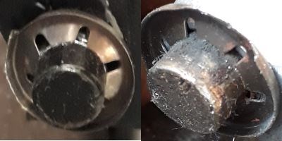

Jeg skal skifte en gaspatron på en lænestol. Gaspatronen holdes på plads i hver ende på ca. 9 mm jernstang med nogle låseskiver m. fjederstål:
Den første låseskive sidder i en rille, og den anden virker til at være groet fast. Umiddelbart kan jeg ikke få dem af uden at ødelægge dem. Er det meningen, at man bare skal ødelægge dem og sætte nye på eller findes der et trick? Og hvor kan man evt. få nogle nye i "håndkøb"?
På forhånd tak for hjælpen.
/monza
Hvis du googler på låseskiver aksler, kommer der en del frem.
Du kan prøve at lirke en skruetrækker ind bag ved skiven, og bøje fligene lidt ud en efter en. (de plejer at kunne rettes tilbage igen)
Du kan også bare banke på enden af akslen, hvis den er gennemgående, så plejer de også ofte at komme af i hel tilstand.
