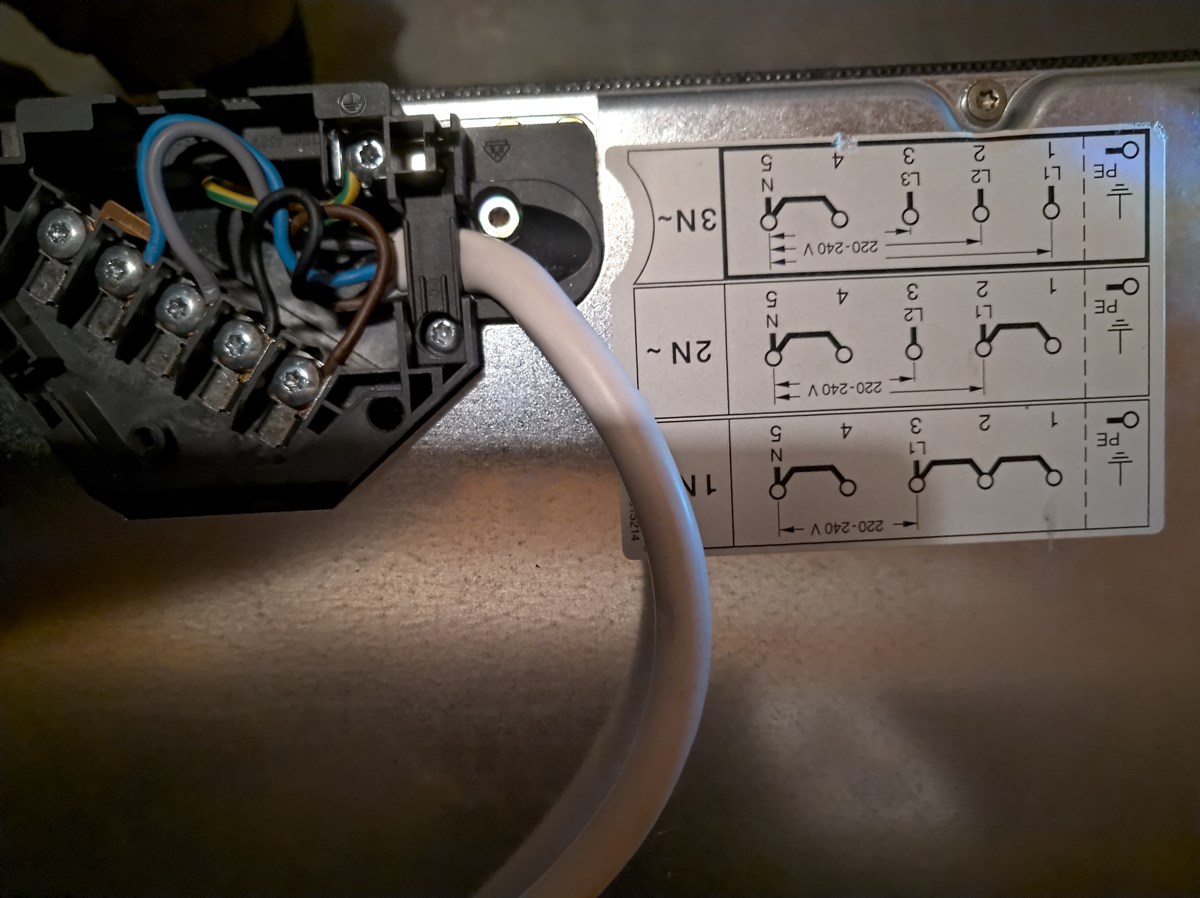

Skifte kogeplader CJV 15 31-07-2020 03:12 Skal skifte fra masse kogeplader, til keramiske kogeplader.Hvordanskal ledningerne placeres? 2 svar Følg tråden Annonce Annonce Annonce

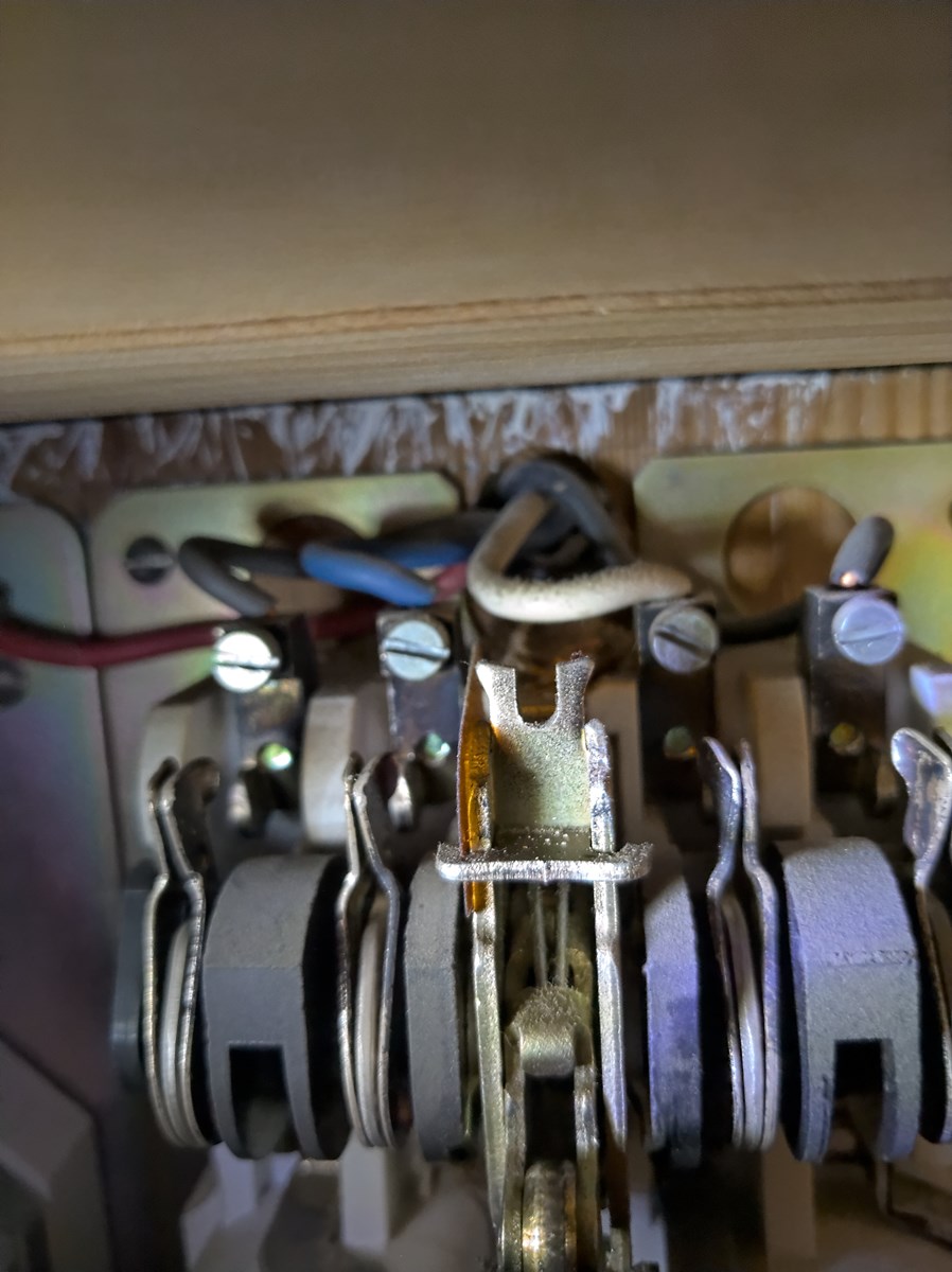

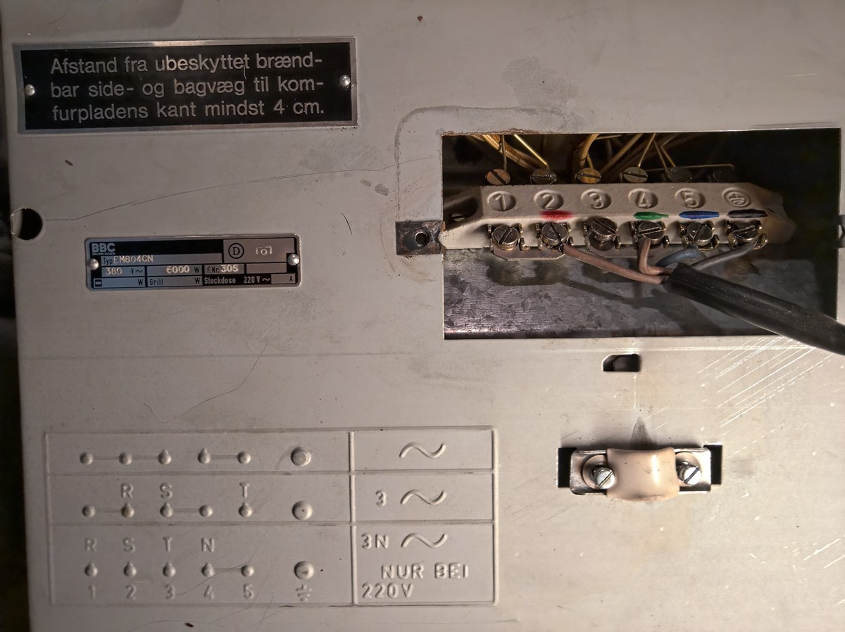

S. Fabrin 19655 4400 31-07-2020 08:10 Er det øverste billede gruppeafbryderen? Det midterste den nye kogeplade og det nederste det gamle komfur?Hvis det midterste billede er den ny kogeplade er det rigtigt forbundet med blå til nul og grå, sort og brun som faser, rækkefølgen er ligegyldig. Gul grøn naturligvis til jordklemmen. Der må være en overgang fra den faste installation til tilledningen til kogepladen, hvor er billedet af den? Du skal sikre dig, at den blå nul bliver koblet til nullen i tilslutningen på væggen. Ligeledes skal du være sikker på at den gulgrønne bliver tilkoblet jord (måske en rød), hvis der er en. Hvis det første billede viser din (NES) gruppeafbryder, ville jeg få den forbundet om så den blå var nullen og to sorte og en hvid som faser. fase
