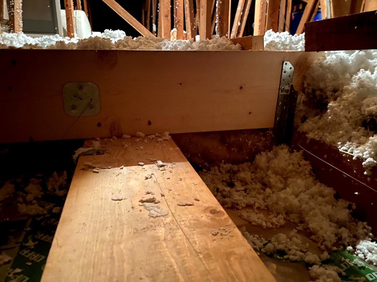

Er den her spærudveksling i orden?
En tømrer har lavet den her spærudveksling (for at gøre plads til loftemhætte), men det spær som skal hvile på udvekslingen kan vippe fra side til side, der hvor udvekslingen er lavet (se markeringer på billede). Der er vel et par mm luft under - så der skal en eller anden form for tryk til fra oven, før spærret bærer af.
Er det fornuftigt lavet, så det bare skal sætte sig over tid eller skal det laves anderledes?
Tømren selv mener selvfølgelig det er helt i orden og jeg har ingen chance for at bedømme det selv, men efter at én af tængerne ikke var skruet fast efter de meldte færdig, så er jeg selvfølgelig nervøs for om der er bærende sjusk andre steder.

Tænkte nok den var lidt langhåret den her og  det ser heller ikke rigtigt ud til at nogen herinde kan gennemskue om der skal kigges nærmere på det.
Det er meget svært at se hvad der er op og ned på billedet - tror hovedsageligt det er årsagen til du ikke har fået svar.
Prøv med et par billeder mere fra andre vinkler.
Tak for det indspark jenshøj!
Det skal slet ikke være det, som står i vejen - jeg skaffer lige nogle bedre og flere billeder.

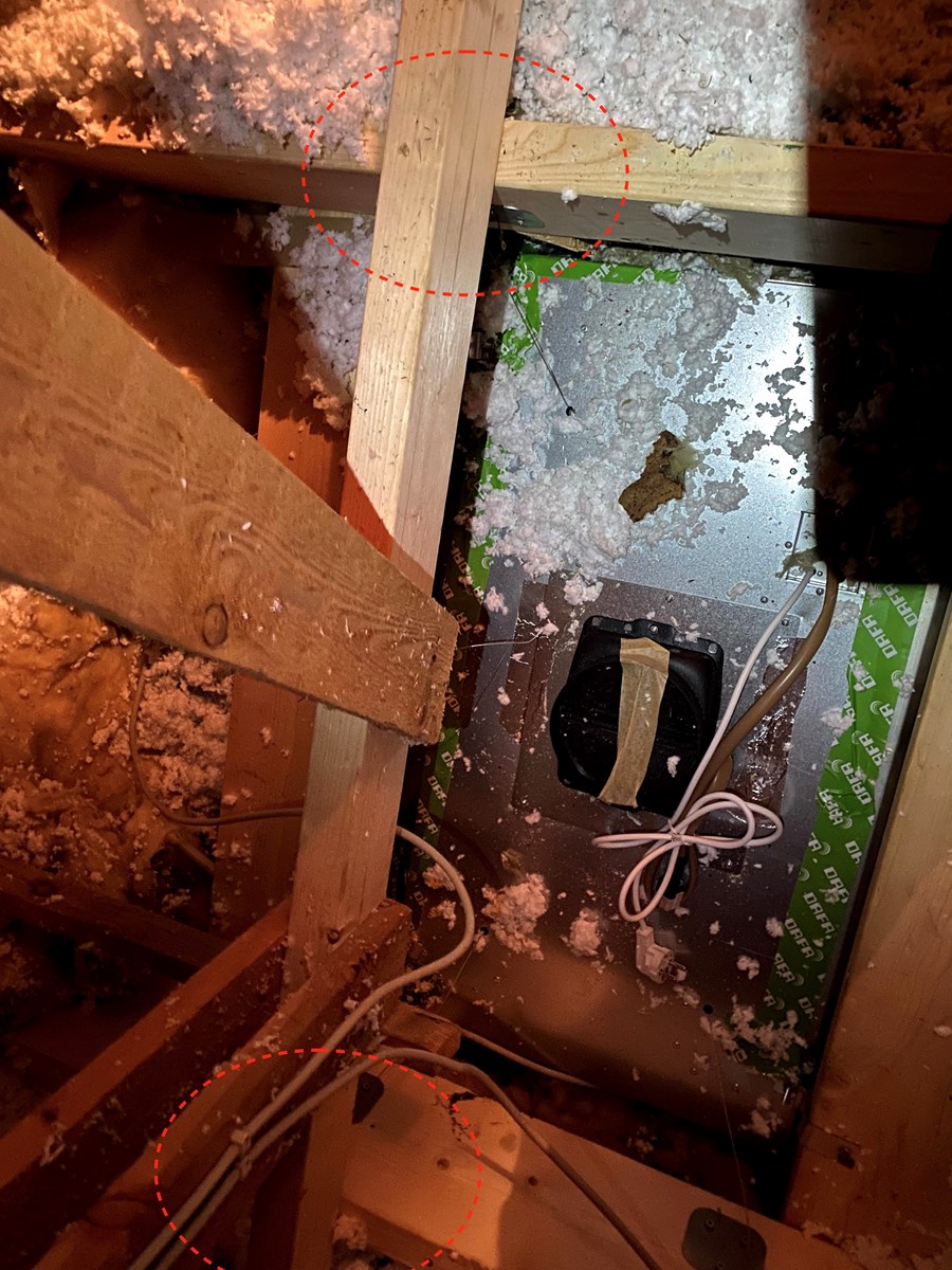

 Det er erstatning for et stykke spæfod på et halv gitterspær (forskudt tagkonstruktion)
Hermed flere billeder:

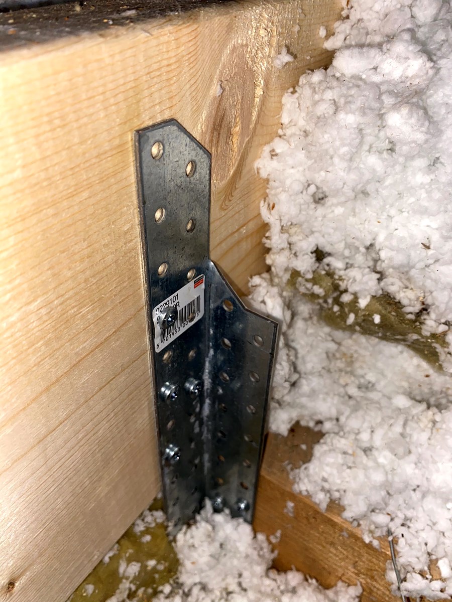

Fastgørelse af udveksling på nabospær - dem er der selvfølgelig 4 af:

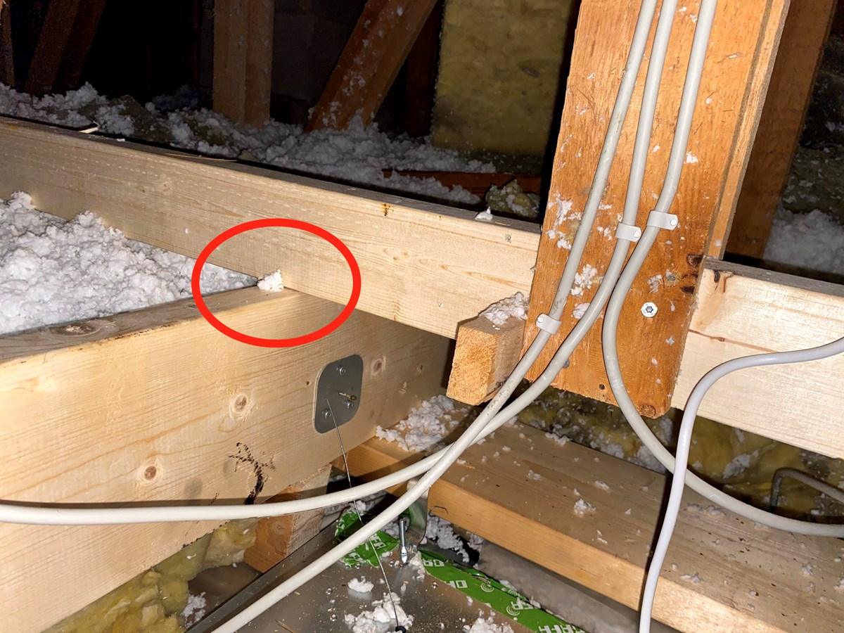

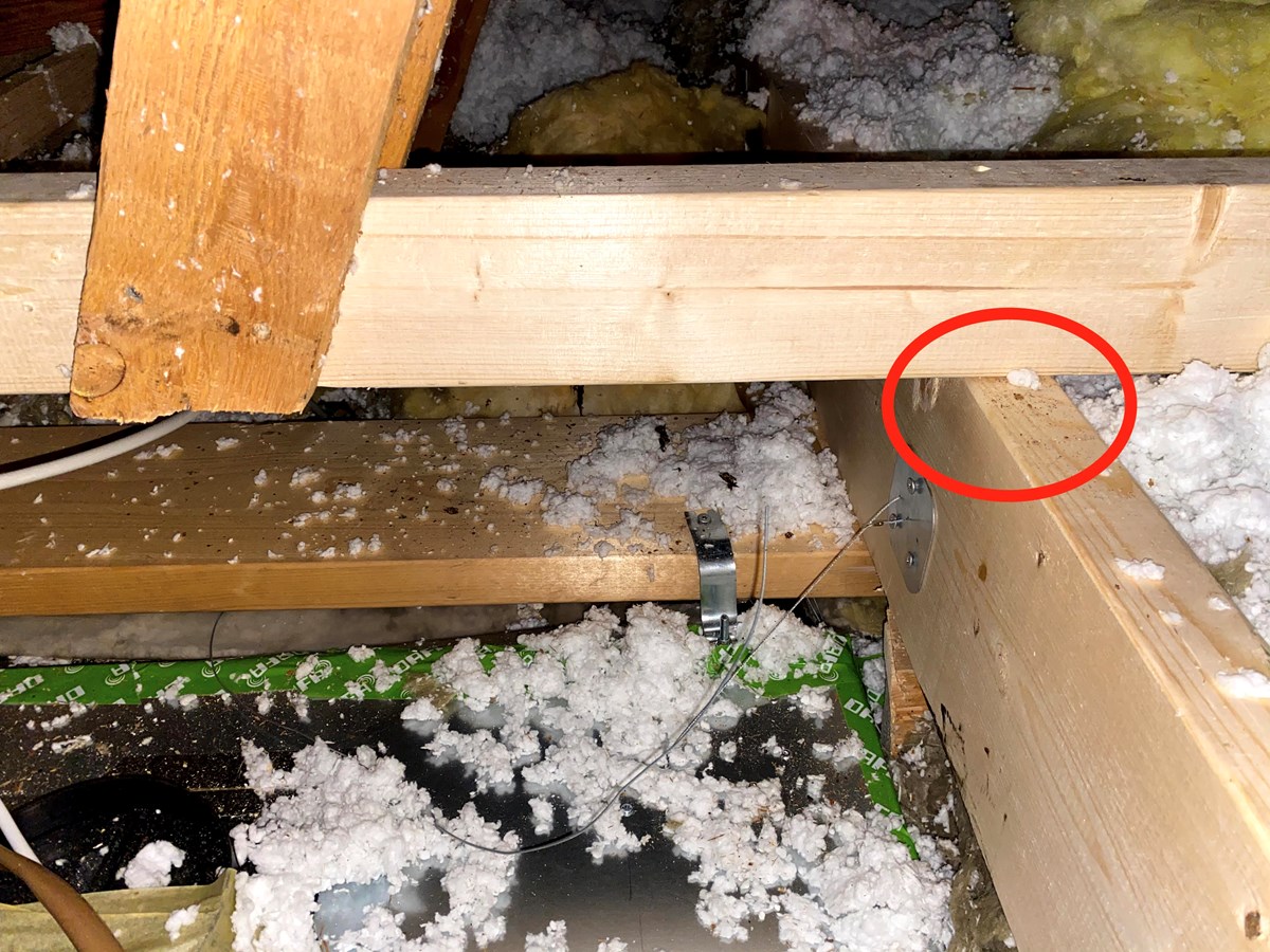

Der hvor der er lidt luftder gør at den nye spærfod kan rokke fra side til side (markeret med cirkel):

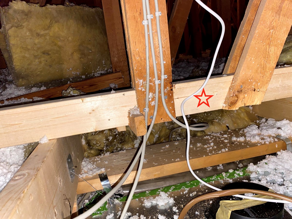

Ny spærfod der kan rokke fra side til side (markeret med stjerne):

Hvis de vandrette kræfter ikke tages i udvekslingerne, så skal de optages indeliggende i en gangbro eller lign.
Det bliver de nok ikke hvis du med håndkraft kan rokke dem - forestil dig så hvordan de opfører sig i en 50 års storm.
Dine billeder er ikke helt tydelige så det er svært at sige noget om helt præcist.
Til gengæld skal dit spær ikke "hænge" i din tagdækning, så du skal ikke acceptere at der ikke er kontrakttryk mellem udvekslinger og spær!
Jeg havde nok bedt tømreren om lige at sørge for at etablerer dette kontakttryk, og så mens han alligevel er deroppe, så smide et beslag på så det sidder ordentligt fastgjort til udvekslingen.

Mange tak for svar.
Jeg får tømreren til at skabe kontakt imellem udveksling og ny spærfod. Skal det gøres ved hæve udvekslingerne eller sænke ny spærfod eller stikker han bare et stykke murpap ind og så tager hjem?
Det noteret at der også skal et par vinkelbeslag på, så det ikke umiddelbart kan give sig vandret.

 Det er nu bragt i orden både i forhold til det lodrette og vandrette tryk.
