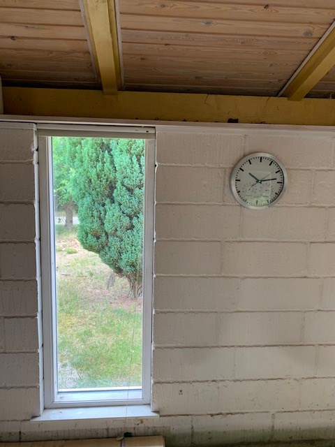

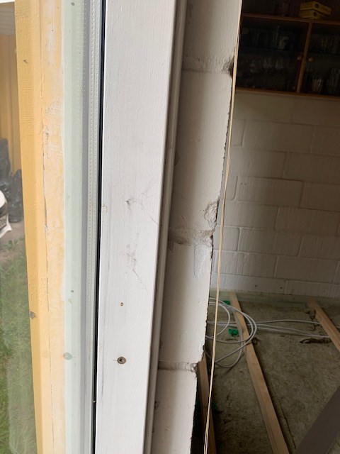

Vi har for nylig købt et sommerhus, der består af et ældre hus fra 1960'erne bygget delvist i gasbeton. En nyere tilbygning er fra 1990'erne. Nu vil vi gerne beklæde de indre gasbetonvægge (se billede nedenfor) med profilbrædder, og tænker at gøre det ovenpå nogle ca 4 cms forskalningsbrædder:
Mit spørgsmål er, om vi også burde isolere væggen i samme omgang, og benytte dampspærre? Ældre gasbeton (og især fugerne) er jo kendt for at være en kuldebro, og resten af husets ydervægge er så vidt jeg kan se ret klassisk isoleret med vindpap, 100 mm rockwool og dampspærre.

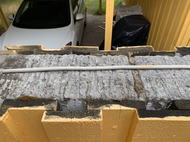

Udenpå er hele huset beklædt med træ, som ser ud til at være sømmet direkte på gasbetonen - i hvert fald hvis det hele er bygget op som denne afskærmningsmur:
