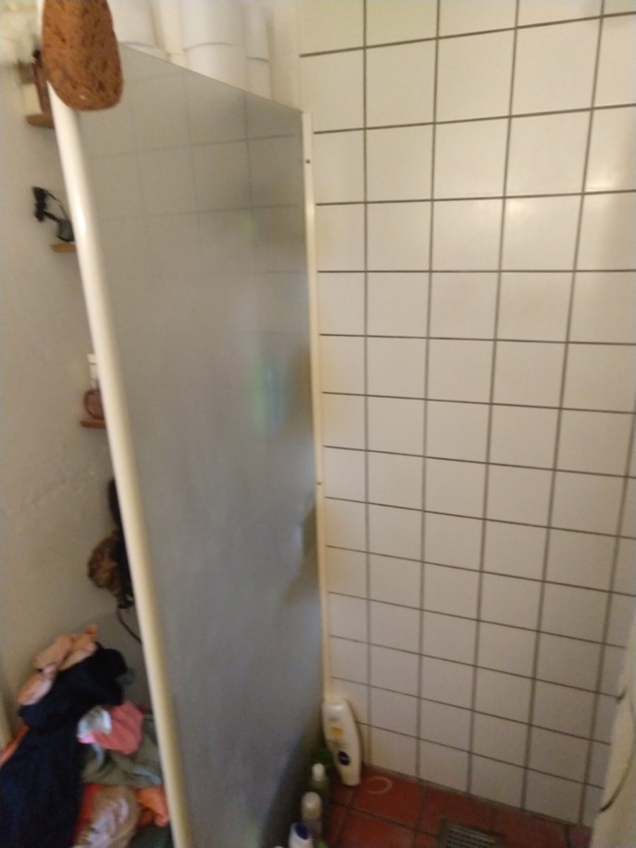

I vores badeværelse er der en skrækkelig glasvæg i den ene side. Den vil jeg gerne fjerne og lave en væg i gasbeton. Hvad gør man med vådrums membranen den kan jo komme i kontakt med den der allerede er under klinkerne.
Der skal laves indbygget skuffer og hylder ved siden af væggen til alt det ragelse på hylderne
Mon ikke glasvæggen står ovenpå fliser selv om den er fuget fast. Så kan den nye væg jo også stå ovenpå fliser.
Skal du have fliser op, så er det ret vanskelig uden at ødelægge membranen. Kan man hugge fliser og så skal der alligevel slibes lidt for at få lim af ned til membranen.
Jeg har prøvet, og når man så kommer med forstærknings tape + mere membran, så er der ikke plads til fliser igen i fuld tykkelse. Så kan det blive nødvendigt at slibe dem tyndere.
Hvis der er membran bag de nuværende fliser, kunne man vel undlade den på den nye væg. Nok ikke helt efter bogen, men det eneste der vil ske, hvis der kommer vand ind er, at den nye væg bliver ødelagt. Den eksisterende væg og dermed resten af bygningen, vil jo være beskyttet.
Eller vådrumsmembran på den nye væg, men uden at den slutter 100% tæt til den gamle membran. I så fald er den nye væg jo ikke meget anderledes end den nuværende glasvæg.
Ikke efter forskrifterne, men risikoen for fatale følger er ret minimal.
Vådrums membran er beskyttelse ud imod andre bygningsdele / etager under. Den væg du sætter op derinde mener jeg ikke der er krav om membran op ad.
