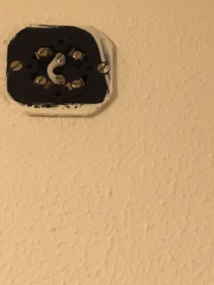

Jeg vil gerne sætte en ny lampe/ledning med fatning op i loftet i gangen, har købt den i Føtex.
Den har i forvejen en form for samlemuffe for enden af ledningen, og vi har stik, el hvad det nu hedder, af ældre dato, sikkert fra 70’erne, da huset blev bygget. Hvordan monterer jeg de

Hvordan ser lampeudtaget ud. Gerne billede af det.
Sådan her.

Det er ret standard. Den lampe du viser er ikke egnet til at sidde lige over lampeudtag. Det er på grund af den bøjle som den skal spændes fast med.
Du monterer lampen op hvor du ønsker og hænger den løse ledning under loftet hen til lampeudtag. Forinden skal du have fat i en dæksel til denne 80 mm lampeudtag. Ledning igennem dæksel, ind under aflastnings bøjlen, og så afisolere og sætte en ledning i N og den anden i M1
