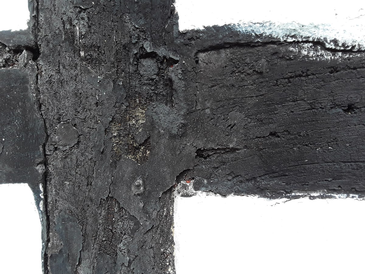

Rundt omkring på mit bindingsværk skaller noget af den sorte overfladebehandling af. Er det normalt at tjære gør dette eller er det fordi man har brugt noget maling såsom træfix. Der stod nemlig flere spande træfix i stalden da jeg købte ejendommen.hvis ikke det er tjære, er der så kun een vej, at kradse AL maling af inden det får tjære eller har det maling der er trængt ind i træet gjort at jeg er nød til at fortsætte med maling?

Det ligner rester af stenkulstjære. Det skal væk inden du fortsætter.
Du kan fortsætte med trætjære eller diffusionsåben maling til træ.
Ok. Hvad er bedst at fjerne det med. En grov stålbørste på vinkelsliber?
Spartel, stålbørste og en lille skarp mejsel plejer at være rigeligt. Vinkelsliberen er nok for grov.
Ok. Må give det et forsøg.
