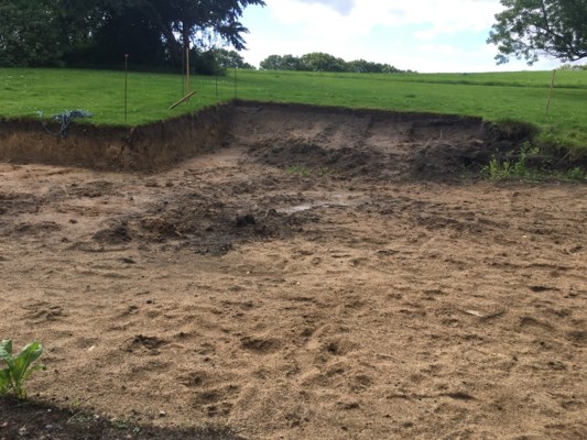

Hej gode gør-det-selv-folk
Vi skal lægge terrasse på ny og dermed også lave en ny afgrænsning mellem terrasse og den højere beliggende græsplæne.
Havearkitekt er kommet med en plan, hvori der indgår en 0,9 m høj lodret mur udført af fundablokke.
Vi er i tvivl om hvordan vi laver en lodret mur, så den ikke vælter.
Hvor dybt skal bundskiftet ligge? Dvs. hvor dybt skal vi ned med første række af fundablokke for at være sikre på at muren er stabil nok til at modstå jordtrykket?
Vi lægger dræn bag muren.
Mvh Mette
