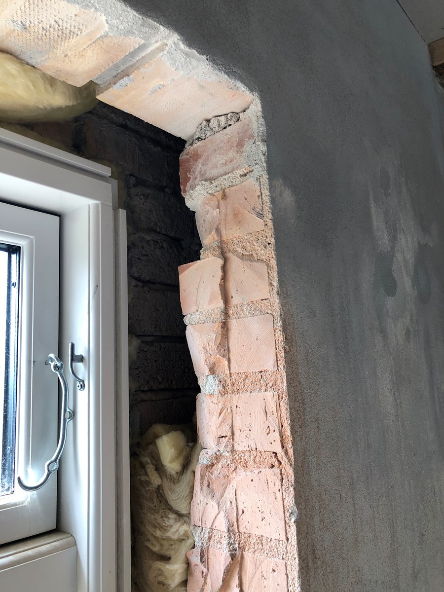

Skal dette mures, eller bare lysninger
Hey skal have hulmursisoleret hva gør jeg bedst med hulet her inden, mure det til? Stopper der med træfiberprodukter iso, eller laver lysninger og hulmursisolere. Håber nogle vil hjælpe
Hvis du murer det til, vil du alt andet lige, få en kuldebro.
Du har not-gang i vinduet, så hvorfor ikke lave en lysning, eller købe en færdig lysning.
Lysningspaneler kan købes med og uden vindueskarm.
Har selv købt hos nedenstående:
https://www.nordicinnercore.dk/
Med de notgange er det lige klar til en lysningspanel. Det kan laves med firbergips. eller andet egnet plade.
