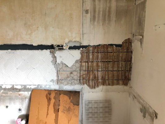

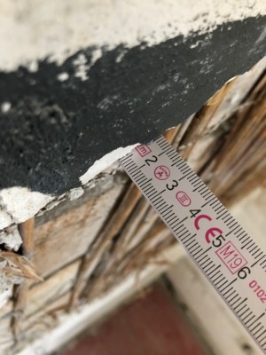

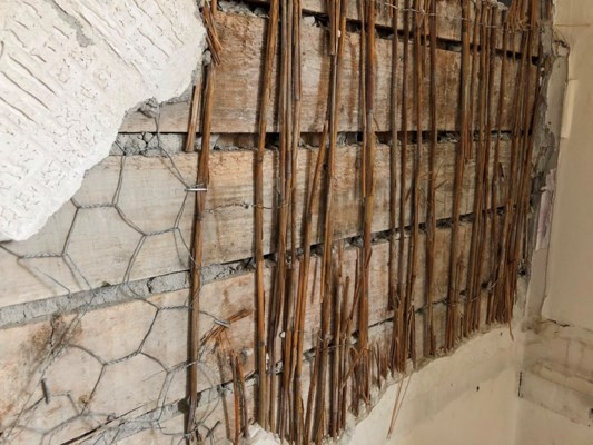

Vi er ved at renover køkken i vores lejlighed. Da fliserne på væggen skulle tages ned, kom der nogle grimme huller i pudsen. Væggen er bygget op af 2 lag træ brædder inderst, hvorpå tagrør er påhæftet og yderst sidder 15mm puds.
Hvordan og med hvad pudses væggen op igen? Stark har ikke kunne give mig et entydigt svar..
Mvh.
Det bedste for fremtiden var nok at forskalle lavt og montere gipsplader udenpå væggen. Alternativt er nedhugning af løs puds og ny oppudsning.
