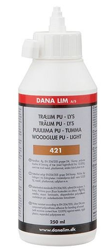

Som gammel møbelrotte har jeg altid brugt PU lim, da det ekspandere under hærdning, således at selvom man ikke kan skubbe det helt i bund i revner, finder det selv vej under hærdning i langt større omfang end almindelig trælim, derudover limer det noget mere, men er også ret vanskelig og fjerne når det er hærdet, så grundig aftørring når du har spændt op er nødvendig... Det kan som tider lade sig gøre og skubbe limen ind med en tynd spartel eller et stykke træfiner, karton eller lign.
det lyder okay !
 kan man bruge det i en injektionssprøjte ?
Ja, det tror jeg sagtens, dog er der ikke så voldsom meget arbejdstid med i små doser tror jeg sagens du kan. Jeg har flere gange også skåret små kiler og banket i før limen, så kan man være heldig og åbne revner lidt før man limer... Og lidt slibestøv i den våde lim så ses det næsten ikke når det er tørt
Pu lim hærder med fugtighed, så man kan sagtens have det i en tøt injektions sprøjte i 2 - 3 timer. Men brug handsker da det næsten er umulig at vaske af hænderne. Det skal slides af.
