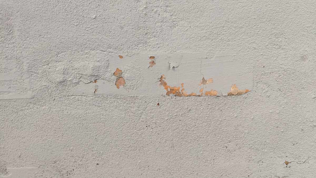

Så vidt jeg kan se, er mit hus vandskuret (det er udført af tidligere ejer). Det er dog 20 år siden, og det trænger til en opfriskning. Huset har sat sig et par stedet og dannet fine revner, og andre stedet er det ganske enkelt slidt af, af vind og vejr.
Egentlig lader det til, at det er en veludført vandskuring. Spørgsmålet er, om man kan plet-reparere, og i så fald hvordan, eller jeg om jeg skal ud i den helt store facaderenovering med sandblæsning und alles?
Jeg vil gerne kunne vedligeholde min facade selv, så hvis det hele skal fjernes, kunne man så nøjes med en gang maling, af en slags? Tænker det ville være nemmere at vedligeholde i længden... men det skal lige siges at jeg ingen forstand har på alt det her, og har vanvittig svært ved at finde rundt i junglen af gode råd på nettet...
Her et billede tæt på...
Tjaaa... du kan selv plette. Jeg kan se det er sket før. Men den gamle facadebehandling er nok ikke udført rigtigt. Hvis du gør det rigtigt, så sandblæsning, fiberdug og skuring, så kommer der ingen revner og overfladen bliver helt ensartet.
Men hvordan bliver det at vedligeholde?
Kan man helt droppe vandskuringen, og bare male?
Kan i ikke bare male den side af huset. Ellers skal det vel skrabes ren for løstsiddende vandskuring og så vandskurer i vel bare den plet igen
Tak for svar... Jeg tror det bliver noget med at pletreparere og male med en god maling. Har indset at det ikke er "bare lige" ;-), så jeg må alliere mig med en fagperson.
