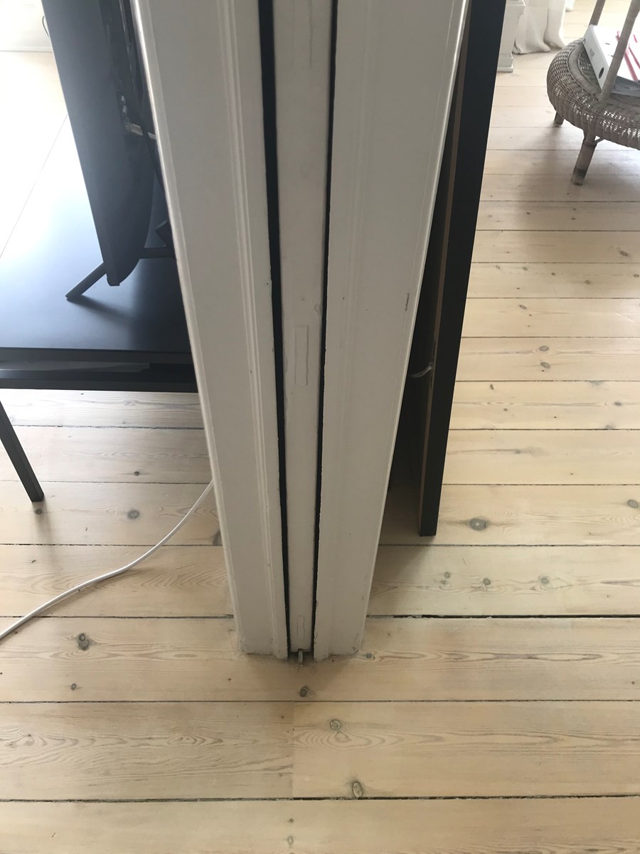

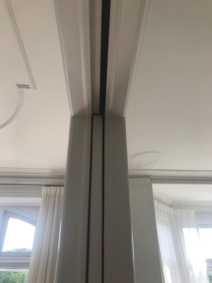

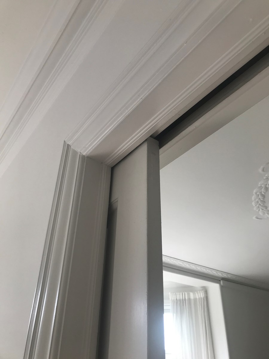

Jeg tror du skal beskrive, hvordan den skydedør præcist er lavet, for at få noget ordentligt hjælp. Gerne nogle billeder af hvordan den skyder ind i væggen, hvis det er en mulighed :)
Tak :-)  - er det noget i den her retning?
Det er stadig noget svært at se, hvordan røgen kan trække igennem. Hvis det er muligt, så prøv at få løftet døren af skinnen, og undersøg hulrummet med en lygte for at se, om der er nogle åbenlyse huller / sprækker, hvor røgen kan sive igennem. Noget andet, du bør undersøge, er, om der er nogle gennemføringer med rør til el og/eller varme, som ikke er helt tætte.
